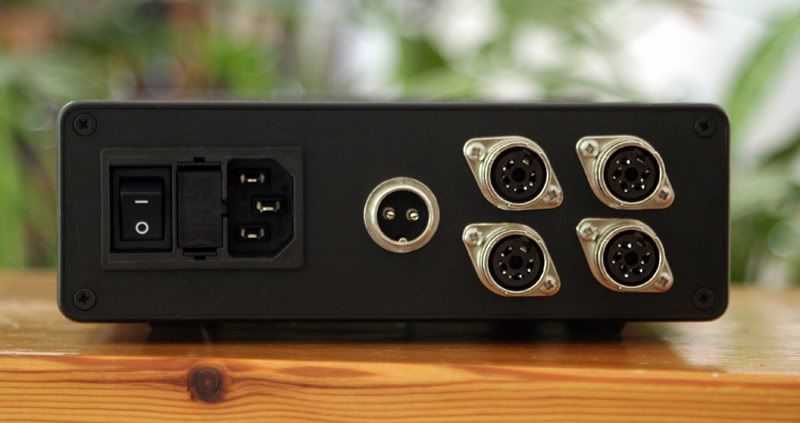

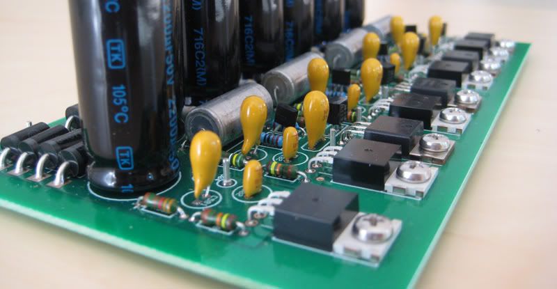

Mais DSom, il n'y a qu'à l'ouvrir ta boîte et nous saurons enfin ce qu'elle contient! C'est pas plus compliqué, non? Et quelques photos et après ... plus de fantasmes

Il y a une photo du circuit dans l'annonce -> http://cgi.ebay.co.uk/DUAL-POWER-SUPPLY ... 240%3A1318" onclick="window.open(this.href);return false;

Des photos du boîtier de face et ... des rectangles blancs avec rien dedans :mrgreen:
