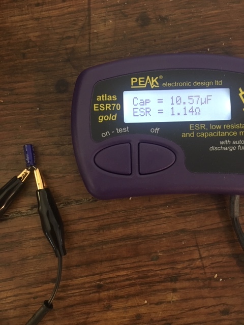

Le préamplificateur du NAIT2 se compose des composants qui suivent :
- 2 ROE bakélite 47uf/40v condensateurs de découplage du rail d'alimentation du préampli
- 2 ROE bakélite 47uf/40V condensateurs du feedback du préampli
- 4 Rubycon 10uf/50v condensateurs de blocage du Courant Continu
- 1 condensateur Samwha 3300uf/25v condensateur d'alimentation du préampli
- 1 condensateur ROE chimique 47uf/25V condensateur de découplage du rail de la partie relai
- 2 tantales 10uf/35v condensateurs de regulation
Les quatre condensateurs ROE 47uf/40V en bakélite on été remplacé par des Samwha 47uf/35v
Les quatre condensateurs Rubycon 10uf/50V on été remplacé par des Nichicon TVX 10uf/35V
Le condensateur de filtrage Samhwa 3300uf/25v remplacé par un Nichicon TVX 3300uf/25v
Les tantales 10uf/35V remplacés par des tantales Kemet 10uf/35V
Le condensateur ROE chimique 47uf/25v totalement hors tolérance avec une valeur mesurée de 9,5uf avec un ESR supérieur à 40 ohms, il a été remplacé par un SLCE 47uf/40V

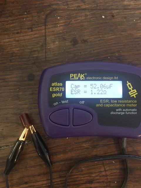

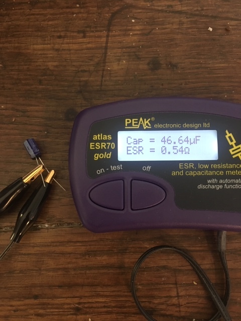

La partie phono du nait2 se décompose comme suit :
- 4 ROE chimique 47uf/25V condensateurs de feedback de l'étage phono
- 2 tantale 10uf/35v condensateur de blocage de courant continu
les deux ROE bakelite 47uf/40v remplacés par des SLCE 47uf/40V
les 4 ROE chimiques 47uf/25V hors tolérance avec des valeurs autour de 20uf et un ESR supérieur à 13 ohms remplacés par quatre ROE chimiques ROE 47uf/25v

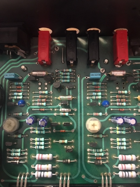

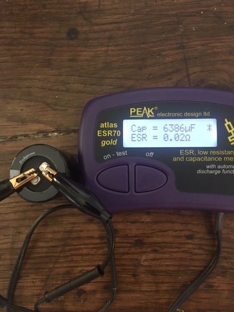

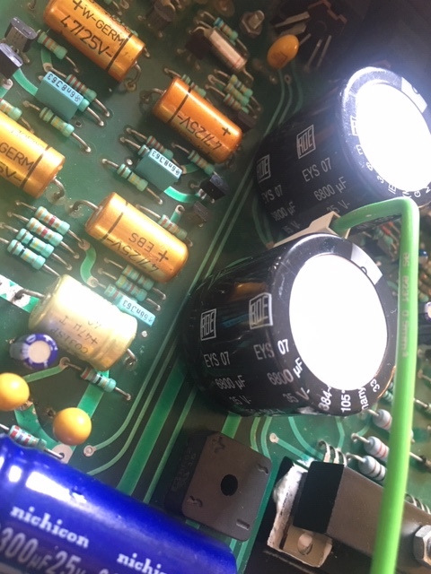

La partie amplificateur se compose de :
2 condensateurs d'alimentation Rubycon 6800uf/25V
4 condensateurs de signal Rubycon 10uf/50V
2 tantales de signal 47uf/6,3V
Les deux condensateurs d'alimentation Rubycon 6800uf/25V ont été remplacé par des ROE 6800uf/35V
Les 4 condensateurs Rubycon 10uf/35v on été remplacé comme sur la partie préampli par des Nichicon TVX 10uf/35v
les deux tantales 47uf/6,3v remplacés par des tantales Panasonic 47uf/6.3v
C'est pas mal de travail mais le résultat en valait la peine.
La tension à l'entrée de la section phono est de 16,70v
les tensions de sortie des transistors de puissance de l'ampli sont de -21,49v et de +21,50V
Ces valeurs sont tout a fait conforme aux valeurs nominales
Le Bias à été réglé à 6,5v à froid
