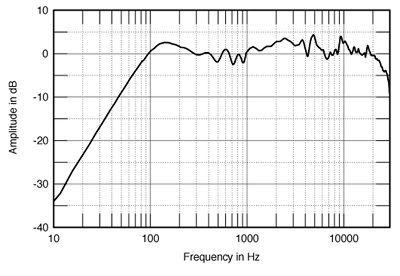

En plus sérieux:
Voilà la courbe de réponse d'une ls
http://www.stereophile.com/images/archi ... 5FIG02.jpg
Déja, on remarque qu'on est en chute libre en dessous de 100hz. Pour contrecarrer l'impression de manque, on a intelligemment remonté le haut grave bas médium pour faire illusion.
Sauf que, cette courbe de réponse reste effective si l'amplificateur dispose d'un DF suffisant. Dans le cas contraire, et par simple application de la loi d'ohm, son impédance de sortie importante va venir déformer la courbe de réponse dans le sens des pics d'impédance de l'enceinte.

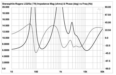

Voilà la courbe d'impédance d'une ls:
http://www.stereophile.com/images/archi ... 5FIG01.jpg
Conséquence directe:
Une surabondance dans la région 100hz venant se rajouter à la courbe de la ls dans cette zone et aussi une joli poussée à 1kohm.
Il s'agit bien sur d'un phénomène parfaitement mesurable

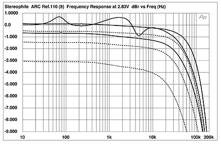

Par exemple, avec le Reference 110 Audio Research que je connais, et qui dispose d'un DF de 8 environ (pas beaucoup mais beaucoup plus que les amplis sans CR), on voit ci dessous la courbe torturée qui représente la réponse de l'ARC sur une enceinte possédant des pics d'impédance
http://www.stereophile.com/images/archi ... CFIG01.jpg
With our standard simulated loudspeaker, the response variations from the 8 ohm tap, for example, reached ±0.9dB (fig.1, top trace at 2kHz), which will be audible
Ici, c'est 1 db et ce sera bien plus si l'ampli a un DF plus bas
Sur ce type d'ampli, la ls sera très colorée. Je ne discute pas des goûts et des couleurs mais c'est juste un fait qui se mesure et s'analyse fort bien.
Pour analyser la réponse d'un ampli à faible DF sur la horn, il faudrait disposer de la courbe d'impédance de la horn. Mon avis est que cette courbe doit être beaucoup plus plate.
La conséquence sera une réponse beaucoup linéaire et droite avec les sensations associées.
