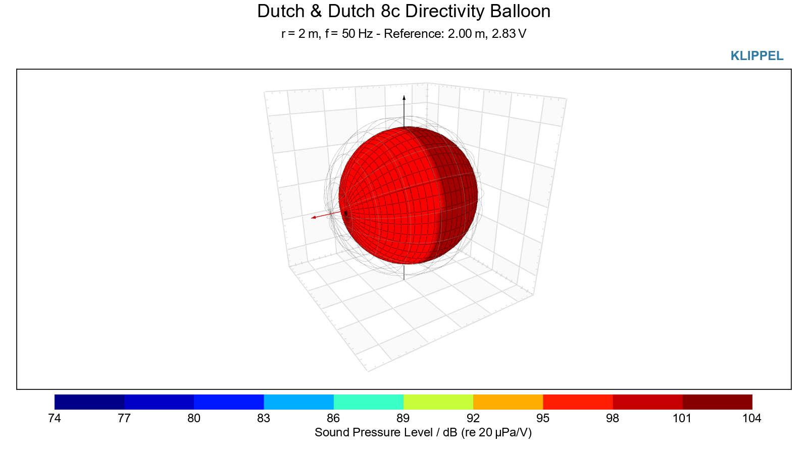

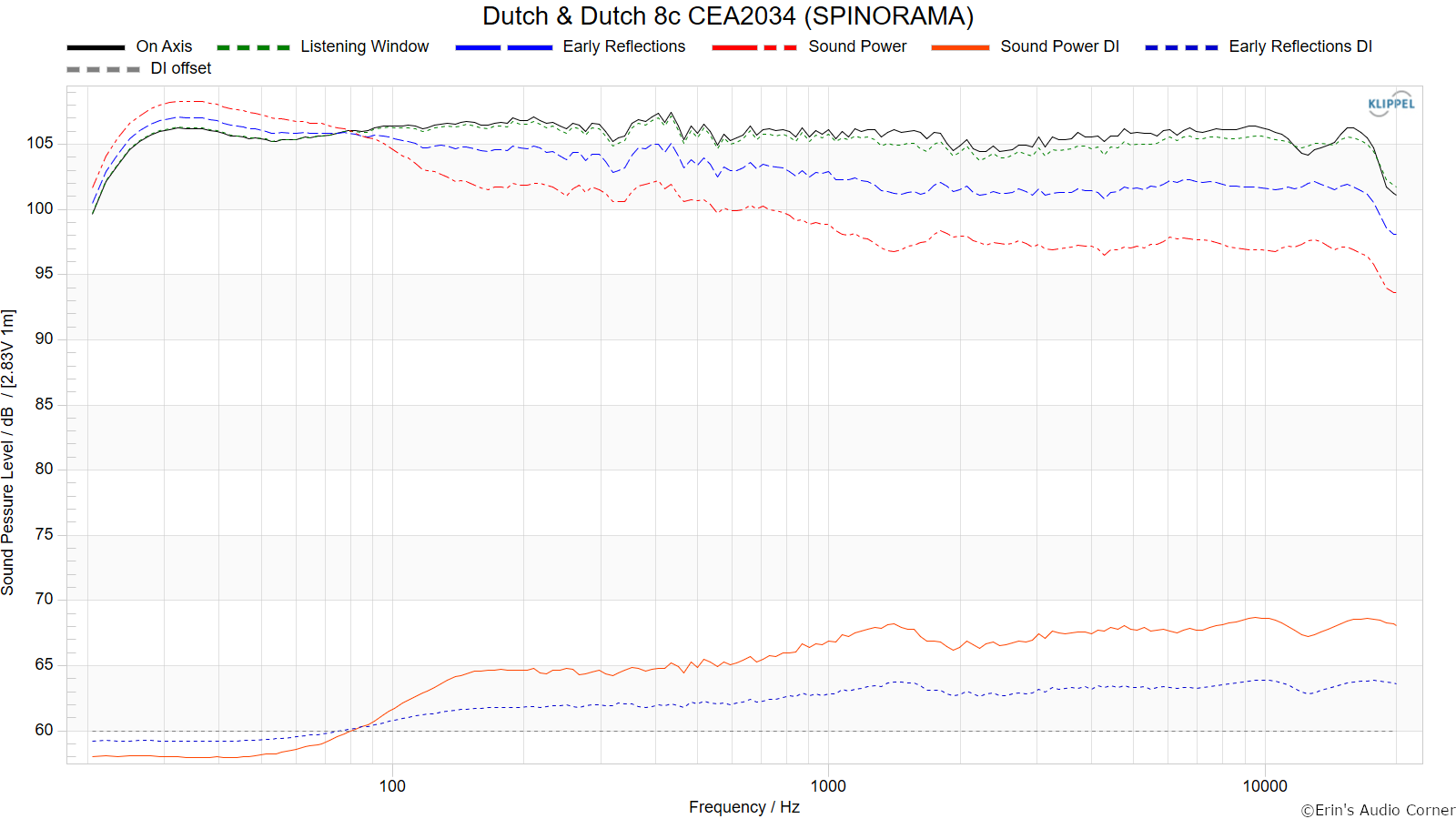

Les D&D sont des enceintes actives avec dsp, filtrant dans le domaine numérique : Un signal analogique en entrée sera numérisé, et le dsp assure la fonction de filtre entre le tweeter, le médium HP situés à l'avant et les deux HP de grave situés à l'arrière de l'enceinte. Leur présence à l'arrière (avec renseignement de la distance au mur) permet de coupler le mur arrière aux hps de grave, et de renforcer le grave.
La force des d&d réside dans le principe cardioïde. Des évents sur les côtés de l'enceinte vont réduire les réflexions latérales en atténuant l'énergie rayonnée latéralement, et presque annuler l'énergie envoyée vers l'arrière de l'enceinte, en générant des ondes à opposition de phase. L'enceinte dirige presque uniquement le son vers l'avant à partir de 100 hz.
Pour rappel , le son perçu au sweet spot est une combinaison de son direct et indirect (réfléchi) , et réduire le son réfléchi permet d'obtenir dans la pièce une réponse en fréquence beaucoup plus lisse, et d'exciter de manière moindre les modes de la pièce. Le tweeter à guide d'onde permet d'obtenir une directivité constante.
Le résultat est une enceinte à +-1.5db sur la plage 30-18 khz, cohérente temporellement. Avec ces valeurs, je redoutais une écoute avec une précision tranchante; Après tout, ces enceintes sont utilisées en studio, ceci dit principalement en mastering. Mais l'écoute m'est apparue réellement non fatiguante.
