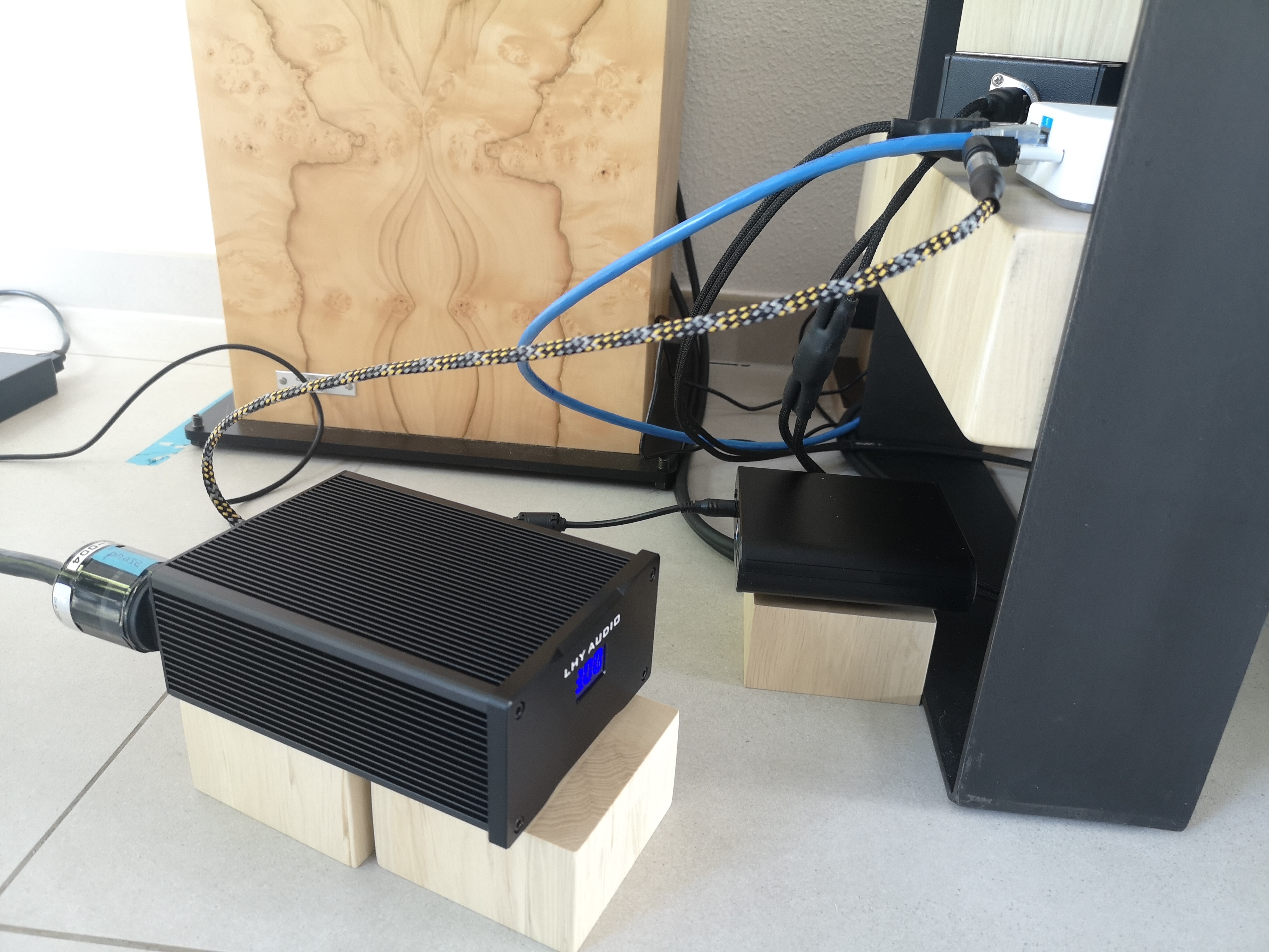

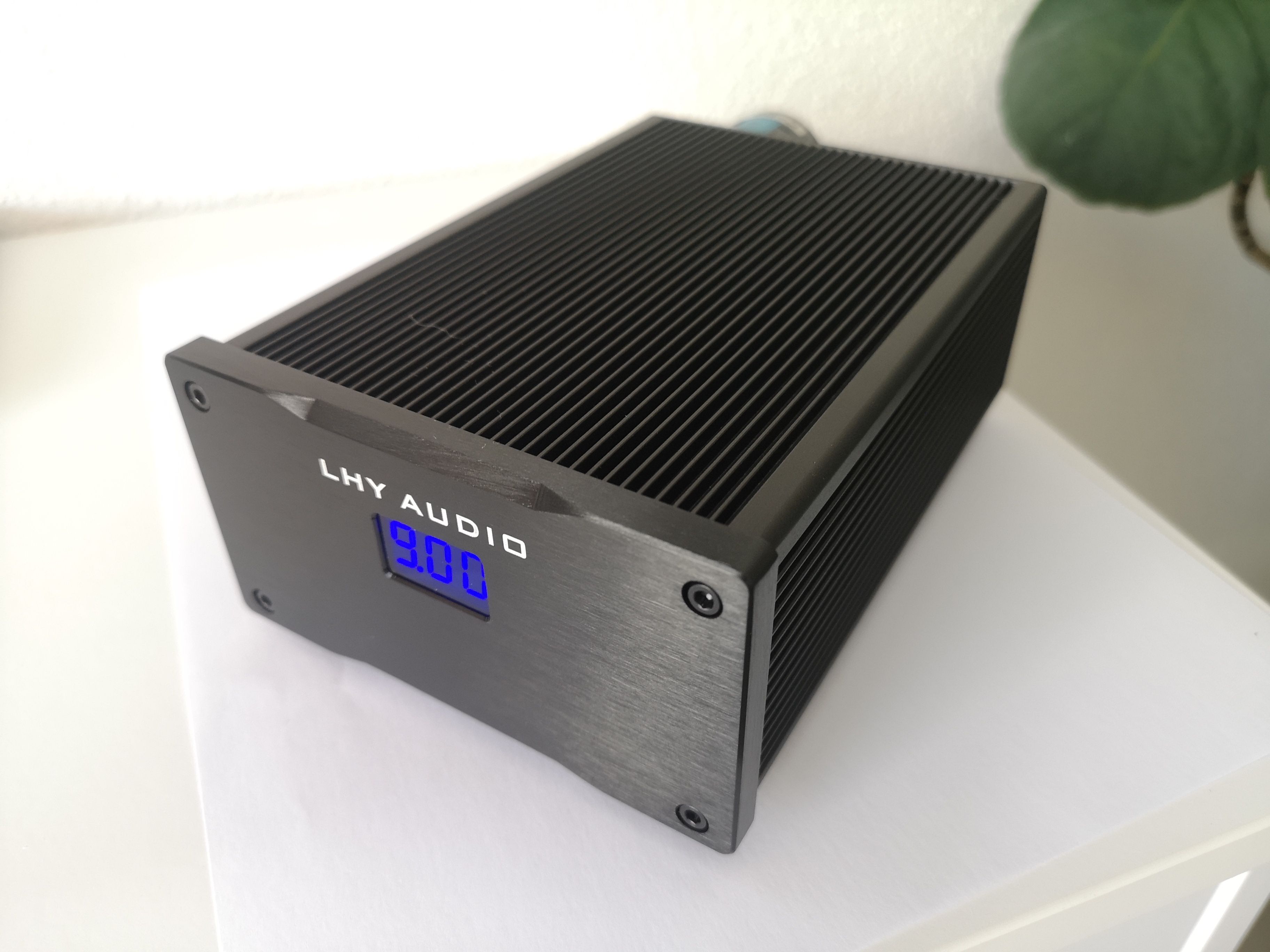

manu67
Messages : 2479
Re: Améliorer le streaming internet en optimisant le réseau ethernet
Message par manu67 »
En effet, et surtout avoir une très bonne alimentation sur ce petit routeur au risque de perdre tout le bénéfice de la solution.
La uptone fonctionne bien, j'ai reçu hier une lhy, à froid, pas terrible, du coup elle est en rodage h24 avec le premier routeur sur le système 3.
