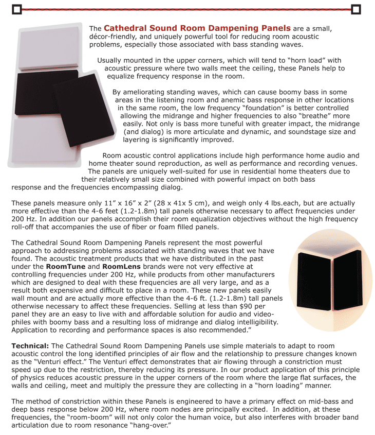

Moi, j'utilise les bass trap de cathedral sound.
http://www.ultrasystem.com/images/Cathe ... escptn.gif
J'en ai 4, ils sont positionnés dans les coins en hauteur.
Discret, facile à poser et pas trop chère, chez Eclipse à Avignon.
Chez moi, cela a nettoyé le bas médium, enlevé le surplus de résonance de la pièce
C'est subtil mais efficace

Ils proposent des Bass-trap qui emprisonnent certaines fréquences basses, j'ai laissé tomber cette solution parce que cela vise une fréquence précise et il faut donc déterminer à l'avance quelle fréquence est à piéger et comme ces caissons doivent être grand, c'est de l'ordre de 1.5m X 1.5m X ?, cétait trop encombrant et sans doute un peu inesthétique!!
j'ai donc essayer des mousses à fixer dans les angles du salon, l'acousticien d'RT60 m'avait expliqué le principe et qu'il fallait agir principalement là dans ce cas.
Le resultat était étonnant, le coté baveux du grave s'était estompé, il était mieux défini et maitrisé, cela n'a pas absorbé tout ces résonnances évidement mais l'amélioration à été nette sur mon système.
Aussi le Médium Aigu est devenu beaucoup mieux défini, on aurait dit qu'un voile s'était levé...j'ai gagné beaucoup en propreté sur la moitié supérieur du spectre qui est devenu aussi un poil plus analytique qui dans mon cas était le bien venu.
