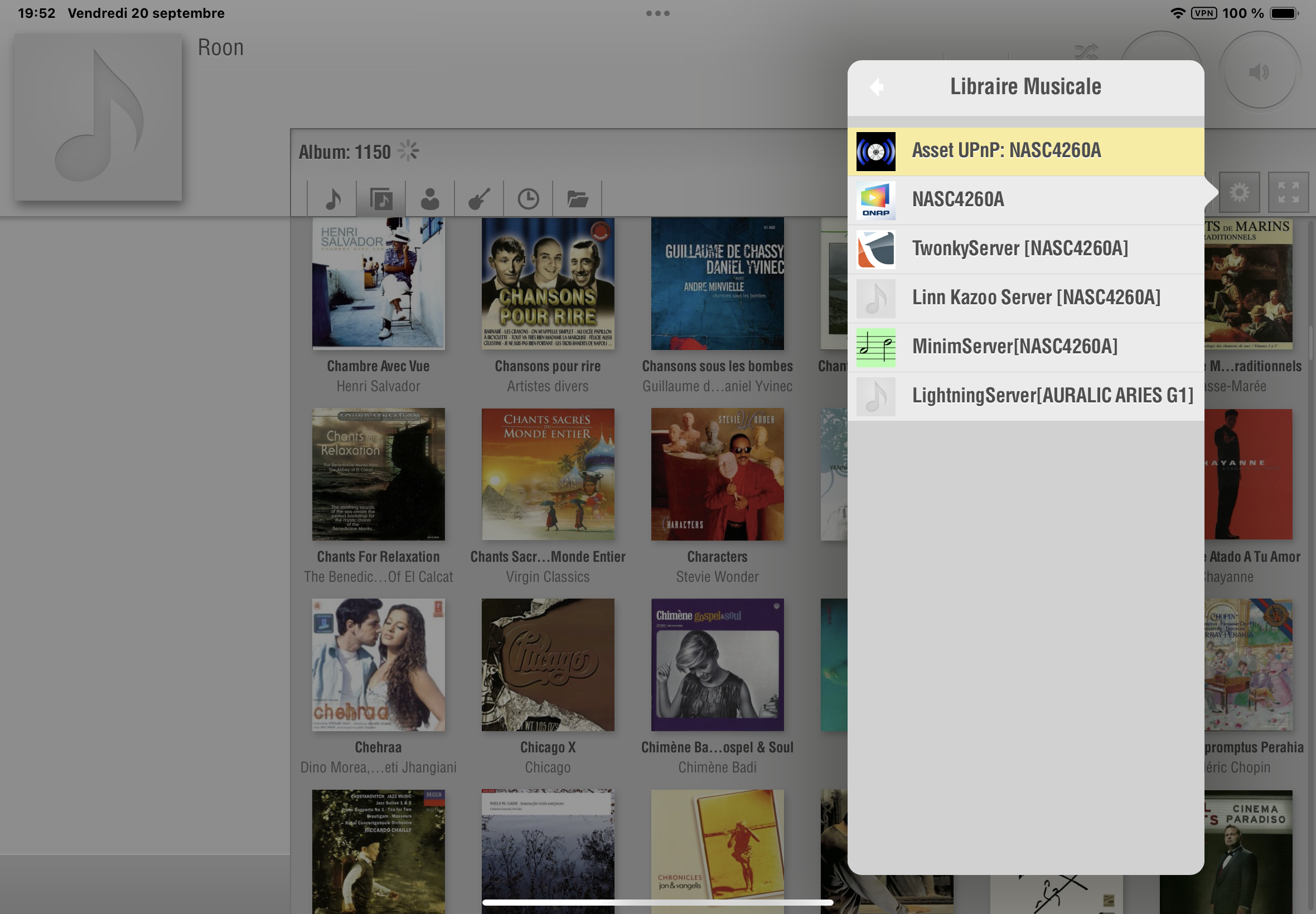

<:) Pierre,
Avec un iPad en remote et l’application LumÏn tu as la possibilité d'utiliser le serveur de ton choix installé sur ton NAS QNAP. Une solution à tester si elle est possible pour ton installation. Voir copie écran des serveurs installés sur mon QNAP et utilisables dans LUMÏN.
NB : La mention « ROON » que l’on voit dans l’image est due au fait que j’écoute en ce moment de la musique avec mon iPhone et ROON
Bon courage
À+
