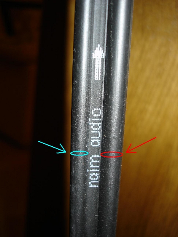

On est en ... phase !jeanpi a écrit : Et le Naca 5 a une section de 2 x 4 mm2. Le diamètre plus gros de la gaine d'un côté sert uniquement pour veiller à mettre tes 2 enceintes en phase.
Soit le "gros" pour les + et le "petit" pour les moins, par exemple. Si tu inverses cela ne change rien, à condition de le faire pour les 2 enceintes, ok?

BruNaim a écrit :Il est en effet orienté par un fléchage
stan3554 a écrit :sur la photo de Bruno, le plus est à droite, on voit la petite arête en question.
eddy a écrit :Tout est dans la photo de BruNaim ! Le sens et la polarité.
eddy a écrit :La borne rouge de l'ampli est le "+"... le dessin de BruNaim est d'ailleurs plus explicite car il indique le "rouge" qui va sur l'embase rouge de l'ampli.
Bé dis-donc... craint "dégun" le gars du Nordnicolas a écrit :Brunaim = Fayoteddy a écrit :. le dessin de BruNaim est d'ailleurs plus explicite ...
Alors, soit il n'a pas bien vu les propriétés de l'image, soit il me fait une véritable déclaration de guerre en utilisant une des mes photos et en laissant croire qu'il en est l'auteur
Bon, je vote plutôt pour la première hypothèse... j'ai tout de même un petit doute

Peu importe le côté, l'essentiel c'est de faire pareil pour les 2 enceintes afin qu'elles ne soient pas hors phase
