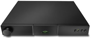

Salut Éric,
Merci pour ta réponse.
Mais du coup le 202 n’a pas de potard. Seulement balance sur la télécommande. Est ce donc possible que ça se soit oxydé ? La balance n’est elle pas « électronique »?
Merci
Clément

Re <:) ,
C'est juste des potars, de volume et de balance, motorisés via ta télécommande
Cordialement

Re: Comment règle-t-on la balance sur un Nait sans télécommande ?
Message par jeanpi »
Le 2ème potentiomètre est bien là!
Mais l'axe ne sort pas. Il est aussi motorisé, regarde une photo trouvée sur Google ;)
Message par Clement1609 »
Charly, Jean pi,
Je vous remercie pour vos réponses.
Je fais les essais demain pour voir ce qu’il en est. D’après ce que j’ai pu lire je peux jouer sur le potard du volume pour gérer les balances en plus de la télécommande !
Il faut que je me plonge dans le bouquin!
Je vous tiens informé de ce drôle de phénomène
