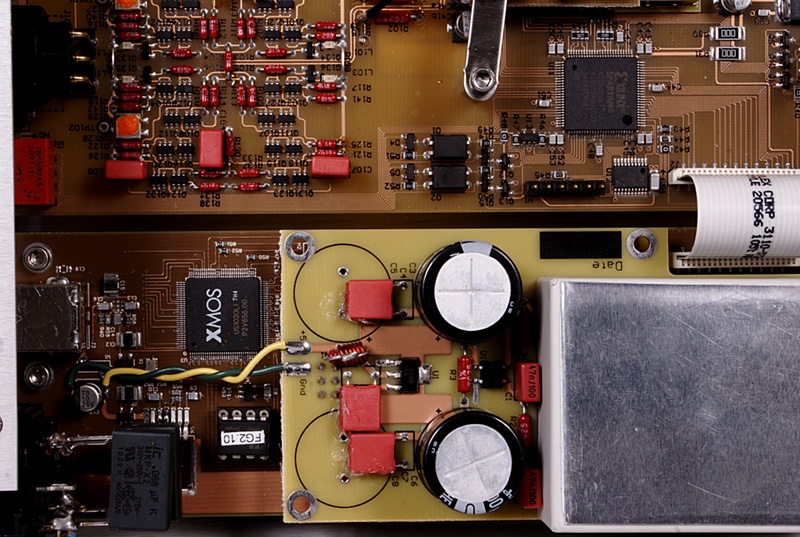

J’ai trouvé également cette photo des intérieurs à gauche le QB9-DSD et le QB9 Twenty à droite
Issu d’un test en thaï, ci dessous traduit par Google
« Le côté gauche de l'image du haut est l'image intérieure de la version DSD QB-9. Le côté droit est la version QB-9 Twenty, qui peut être vue par de nombreuses différences dans le cadre bleu (A). Filtres pour filtres d'alimentation CA Avec le circuit régulateur AyreLock pour le secteur de l'alimentation USB, la version QB-9 Twenty a été repensée. Réduisez beaucoup de négligence Et modifiez également les condensateurs (B) utilisés dans le secteur de l'alimentation en même temps Le cadre vert est une sortie de circuit analogique du Diamond Circuit (C) Dans la version QB-9 Twenty, de nouveaux ajustements de disposition ont été effectués. Et j'ai remarqué que De la nouvelle version QB-9 Vingt. Le circuit est plus serré qu'auparavant. Et retiré le coussin thermique »
J’ai quand même l’impression qu’il en manque un bout dans la cadre bleu ou A

Hello Hervé,
A priori j'ai eu la même réaction mais en y réfléchissant je me demande à quoi sert tout ce carré en amont d'un transformateur, car le pont de diode redresseurs et les capas d'alimentations se placent après le transfo.
Du coup c'est peut être une sorte de filtre secteur?
Laurent
Laurent
Je t’avoue que je suis bien incapable d’identifier ce qui manque.
C’est assez proche de l’entrée USB qui a été modifiée et je me demandais si ça concernait cette entrée.
Sur le QB9 DSD l’entrée USB est sous licence de Gordon Rankin / Wavelength Technologies.
Si j’ai bien compris on trouve cette même entrée USB sur les appareils Romulus et Pandora de Aesthetix.
Elle a une très très bonne réputation. Je trouvais étonnant qu’Ayre l’a remplace dans cet upgrade. Mais pourquoi pas si depuis Ayre à fait mieux.

Sur avmentor.net j'ai trouvé ceci :
At left the XMOS USB interface that includes optical isolation for lower noise levels. The QB-9DSD is based on Gordon Rankin 's Streamlength technology for the asynchronous streaming. To the right side of the photo, appears a part of the power supply.
Et une réponse de Ryan Berry sur le forum audiophilestyle.com :
Hi Norman, I think I can help here. As you suspect, the QB-9 Twenty did eliminate the internal power supply that we introduced with the DSD upgrade. Simply put, putting an additional linear power supply to run the USB section for the DSD upgrade ended up being a terrible decision for us that caused a lot of headaches. We spent a lot of time having hundreds of people compare A to B between the power supply being on and off in the QB-9, and ultimately, found that it didn't seem to make any difference in almost every system for almost every person who compared one to the other.
What was reported almost daily for the first three years of the DSD upgrade was how "loud" the unit was with the additional transformer. People frankly hated such a small box having the ability to emit ANY noise, even if it was something you had to be within 6-8 inches of the unit to hear. It's a complaint that we continue to receive for the QB-9 DSD, particularly in Europe. Since we can't make the transformer completely silent and having two transformers is just another component creating noise without providing notable benefit to the sound, we decided to eliminate it for the Twenty model. In actuality, we kept the option on the PCB just in case we needed to make it an option for people, but the upgrade's pretty new still, so this is the first bit of feedback on the change.
Hopefully that helps answer why we removed it. Putting internal power in is really easy to do, but functionally, the cons seem to outweigh the pros in the case of the QB-9.

Si j’ai bien compris les infos données par Nad75, le passage au twenty supprime la carte entrée USB optimisée, pour cause de ronflette due au transfo supplémentaire (donc pour supprimer un inconvénient, pas parce que la nouvelle entrée serait meilleure). En option, il serait possible de garder l’USB actuel ?
