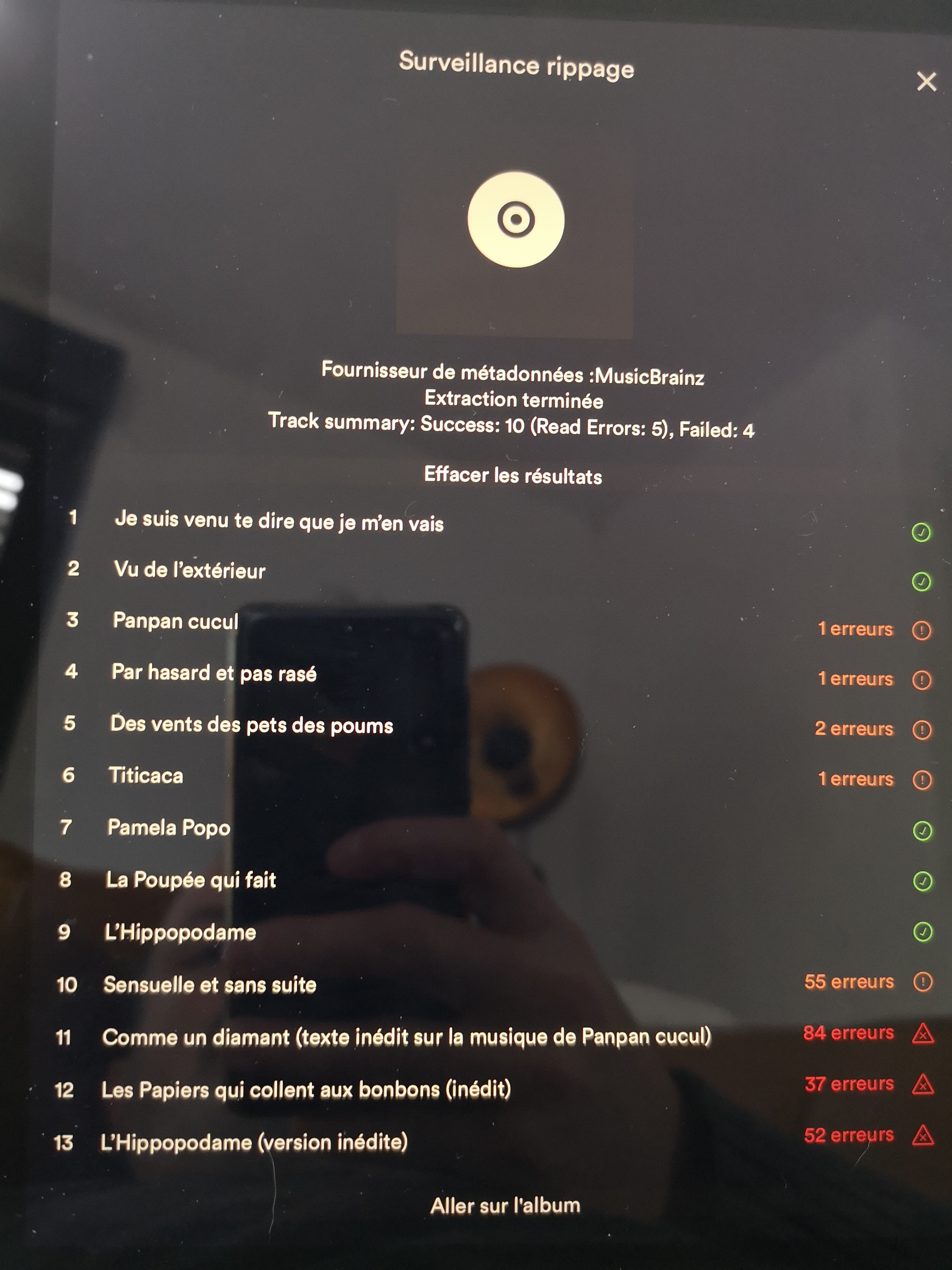

Petit bilan intermédiaire après 400 ce rippés sur le Core :
Environ 25 cd comportent au moins une erreur, très souvent sur les dernières plages
2cd avec des échecs sur une plage du cd
Et surtout, la plus grande surprise c’est que c’est en majorité des cd originaux qui comportent des erreurs! Certains quasi neufs, mais anciens et très bien conservés
Les cd gravés il y a plus de 20 ans passent très bien, surtout ceux de la marque Philips

Re: Rippage (extraction CD ) sur Uniti Core
Il y a des pistes qui font tourner le lecteur cd du core pendant des dizaines de minutes et il en ressort plus de 70 erreurs pour une seule piste
Est-ce que tu peux ripper le même CD sur un ordi pour voir ?manu67 a écrit :Il y a des pistes qui font tourner le lecteur cd du core pendant des dizaines de minutes et il en ressort plus de 70 erreurs pour une seule piste
