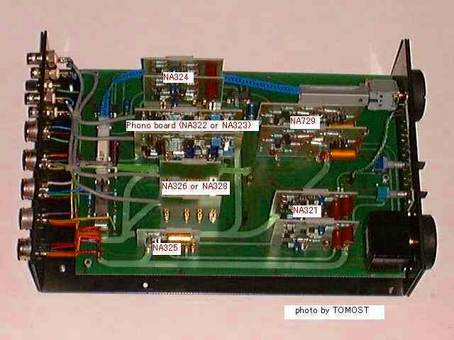

tu veux que je poste une photo de mon 72 qui est ouvert de toutes facons
pour les cartes quand tu as le 72 en face de toi la facade avant devant; au fond a gauche il ny a quune carte
puis devant a droite deux cartes et devant a gauche deux cartes
cest le minimum pour que ca fonctionne , donc sans les cartes phonos
mais une photo de la bete et ca sera mieux
tu peux aussi avoir une carte grillee
je pense surtout a celle du fond a gauche, les autres etant une par voix tu aurais au moins le son sur une enceinte

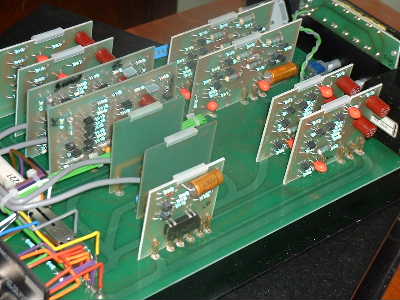

Re: [SOS] Nac 72 ? Hicap ? en panne
Si cela ne provient pas du cablage, alors il me semblerait plus probable que ce soit la carte 325 qui soit défectueuse ou alors le sélecteur se source à l'entrée (qui n'établirait plus le contact) plutôt que les deux cartes de gains (ou les filtres 729s) qui soient défectueuses en même temps.
La carte 325 est la carte de relais. Il y a un filtre RC qui se charge lorsque l'on allume la HiCap et lorsque la tension atteint une valeur seuil le relais mécanique commute c'est à dire qu'il établit la connection laissant passer le signal G/D des sorties des 321s vers l'ampli (via la HiCap). A la mise sous tension de la HiCap cela doit prendre environ 5 à 10 secondes.
Si ton ampli n'est pas allumé et qu'il n'y a aucun bruit tu dois pouvoir entendre le petit click du relais mécanique (je fais toujours comme cela, j'attends le click puis ensuite seulement j'allume le 140).
Sinon, tu peux aussi faire le test suivant:
Laisse ton ampli allumé et éteint et rallume la HiCap.
Y'a t-il les "bumps" dans les enceintes ?
Sinon tu peux aussi éteindre le tout, sortir une à une les cartes et les inspecter pour voir si une patte d'un composant est endommagée / désoudée par exemple.
Voici deux vues du 72 du site acoustica:
et:
Bon courage !
Olivier
