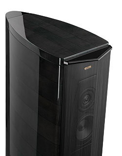

Pour avoir un rendu, pour les planches en bois, comme sur des sonus faber, il faut utiliser quelle essence de bois?

Adzo a écrit :Pour avoir un rendu, pour les planches en bois, comme sur des sonus faber, il faut utiliser quelle essence de bois?
Ils utilisent de l'érable avec différentes teintes, il y a aussi du teck et du noyer. Et les petits traits noirs que l'on voit sur le site sont des filets de placage teinté graphite ou noir.
Le teck et le noyer te donneront déjà un joli rendu si tu appliques un simple vernis mat ou satiné, si possible au pistolet.
Par contre, pour arriver au niveau de la série Homage, autant aller chez un ébeniste, c'est du très haut niveau de finition.
As tu une photo des enceintes que tu veux imiter ?

Je vais justement faire faire mes plateaux en bois chez un très bon ami ébéniste.
Pour le bois j'ai lu quelque part que c'était de l'érable
et pour le plateau de base j'aimerai un finition comme ca:
Et je vais rester sur l'option plateaux en verre, et non pas planche de bois.
