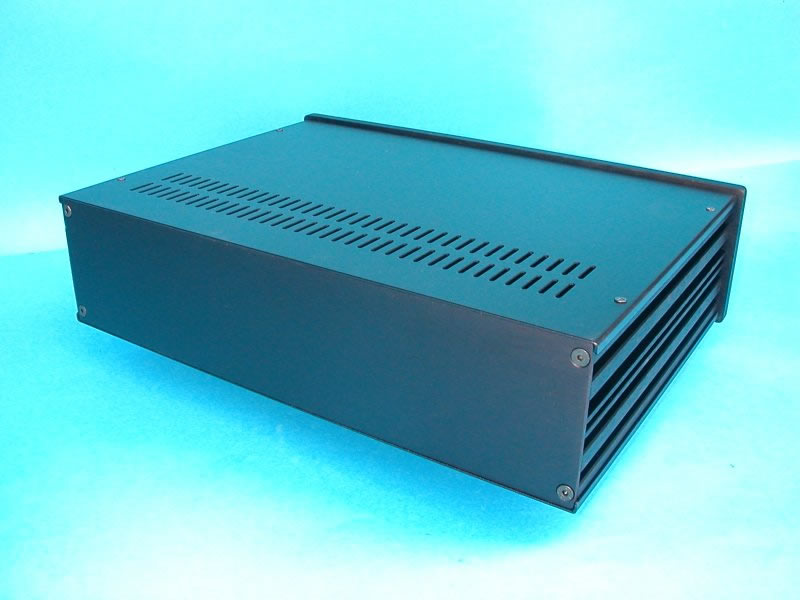

bon je vais développer un peu sur l'alimentation symétrique stabilisée AC, que l'on rencontre dans les studios d'enregistrements! ça existe mais très cher 4000€
le but du jeu est de découpler du secteur les appareils de prises de son et d'enregistrement etc.., dans un studio, et les lecteurs et amplis dans notre cas!
la partie redressement de la hicap ou de l'ampli (pont de diodes+capas réservoir+régulation) atténue beaucoup le bruit du secteur , mais même atténué il existe toujours , et croyez moi il en passe des trucs dans le 230v, on voit tout avec un oscilo!
le système consiste a filtrer en amont et d'isoler du secteur et de remettre les phases en géométrie parfaite avant nos chers bébés !
le plus compliqué reste de se procurer des transfos qui sortent 2x la même tension sur le secondaire 107, 110,115 peu importe c'est redressé après! que ça soit pas 107 et 110, qu'il n'y ait pas de dissymétrie! voilà!
le but serait de trouver de l'occase niveau transfo sur des vieux produits obsolètes mis au rebut !
le symetriseur reste pas cher à faire et surtout c'est du bricolage électricité
en cherchant vite fait,
la boite dans les 30€
http://www.audiophonics.fr/images/Vista ... galaxy.jpg" onclick="window.open(this.href);return false;
transfo de 50 € à 90
http://www.conrad.fr/transformateur_d_i ... 974_843309#" onclick="window.open(this.href);return false;
le schaffner EMI 60€
http://fr.farnell.com/schaffner/fn394-6 ... 94-6-05-11" onclick="window.open(this.href);return false;
trois prises châssis à 3€
http://www.leroymerlin.fr/multimedia-st ... 4155-z.jpg" onclick="window.open(this.href);return false;
