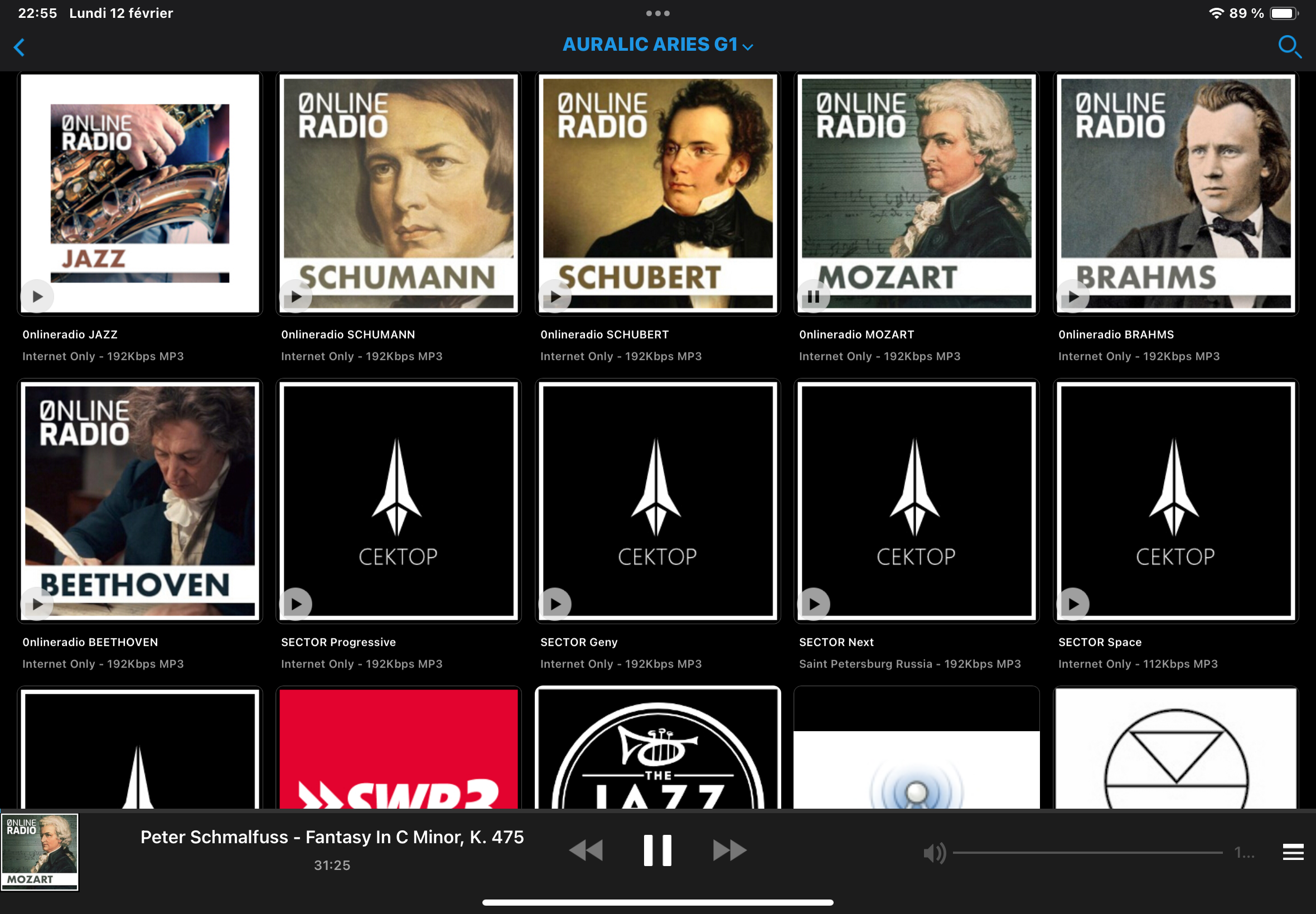

Messages : 12304
Re: Tuner Naim et DAB+
Encore 1 Radio qui diffuse en Flac 16/44
le bon mix radio
