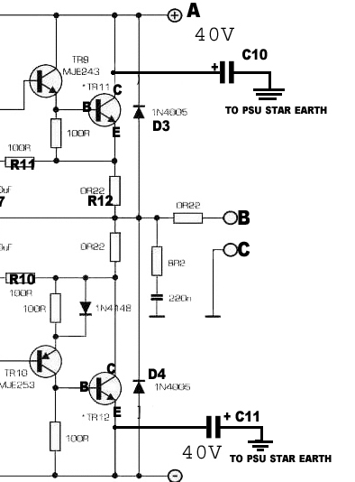

j'ai découplé la sortie des trans - our E et + sur C avec des Muse kz 470µf , ce mod est le plus important du nap, il apporte bien plus que je ne l'imaginais !
Ouffff !!!!! Jamais osé :rouge: content de savoir que cela apporte quelque chose (peu l'on fait !).

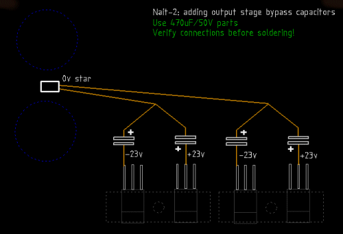

Je souhaiterais deux chtites fotos avec les modifs en place et pas juste le dessin de l'emplacement de ces modif stp.... :bjr:
Une explication de l'avantage de mettre le - de la contre réaction sur l'étoile de masse, j'ai toujours pensé qu'il était important de ne pas avoir de différence de potentiel aussi minime soit-elle entre la référence de la contre réaction et la référence du signal d'entrée et donc qu'il fallait relier les deux ensemble au plus court sur la carte.
Marc, ce n'est pas la contre réaction qui est reliée à la masse étoile mais le(s) Rail(s) comme on peut le faire dans les NAC (Naim le fait sur les 252 et 552).
La modification est expliquée sous acoustica (output transistor decoupling caps C10 et C11):
avec le schéma correspondant à ce que Wallace a posté:

et j'ai câblé le - du Feedback direct sur la star earth!
En fait j'aimerais des explications sur cette partie de la modif....
