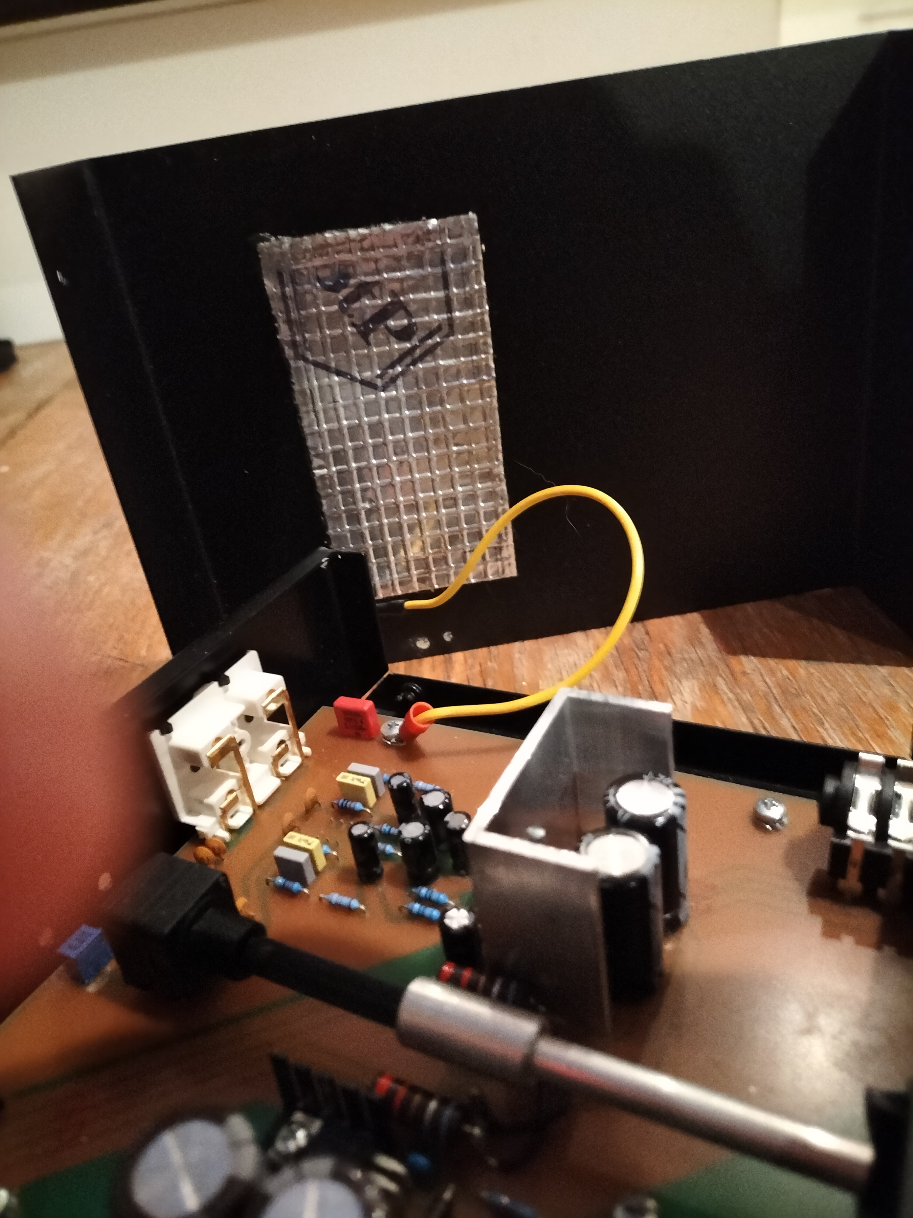

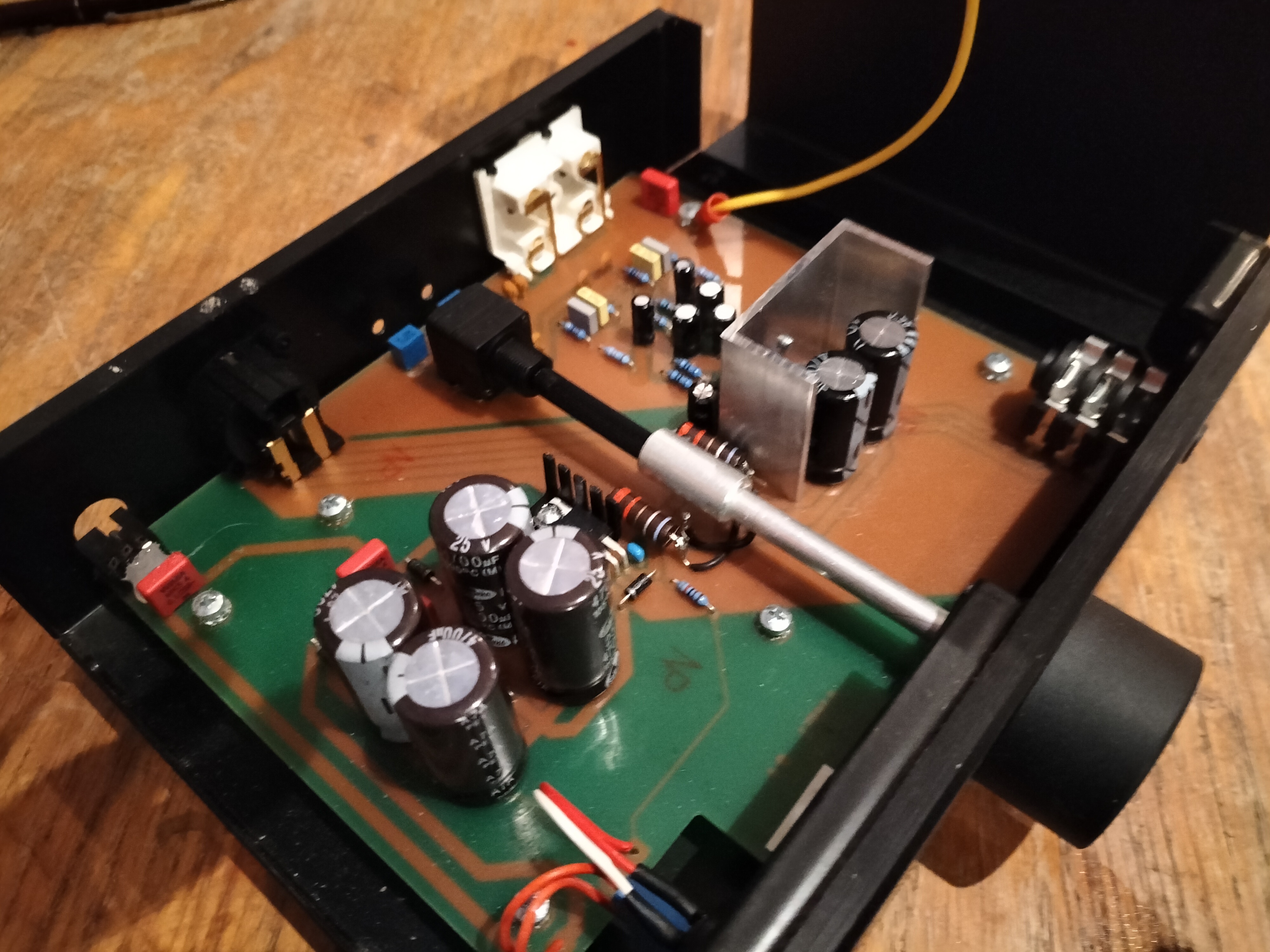

Salut tout le monde!
Désolé pour le temps que j'ai mis à mettre les photos de l'ampli casque Ergo Amp 1 défaillant malgré vos aides proposées. J'étais très occupé (malheureusement).
Pour rappel: que je branche l'ampli casque proprement avec le bon câble sur le 202 ou directement sur une source j'ai un énorme BZZZZZ et vaguement le son au loin.
Donc à l'ouverture: soucis sur la tige de réglage du volume, il y a un scotch chatertone noir qui sert visiblement à masquer du jeu, mais bon ça tient et ça fonctionne. L'électronique a l'air nickel mais vous verrez peut être des choses louches. Par contre il y a un câble entre l'intérieur de l'ampli et son couvercle, avec un genre de gros truc conducteur collé au couvercle
Je n'y connais rien à rien à l'électronique mais on dirait un truc bizarre pour relier à la masse
ça pourrait venir de là? Je le débrancherait bien, ce petit câble, pour essayer, mais j'ai peur de tout casser...
A vos loupes!
Le scotch:
L'intérieur:
L'espèce de masse bizarre:

Ce câble jaune n'est pas d'origine..sort le et fait une écoute.
Apres le scotch vire le..pourquoi il est la ? si tu trouve du jeu c'est que le gars a forcer sur le bouton en façade et la faudra coller la tige alu dans le bouton.
Mais d'abord le bzzzz..après le reste

Salut Gérard
Merci du conseil. Je viens d'essayer, aucun changement

Effectivement ca m'embête cette histoire., mais je pense que ce n'est vraiment rien. Aux photos les condo et le reste on l'air correct..mais qu'est ce qui la était bidouiller dedans cette ane
