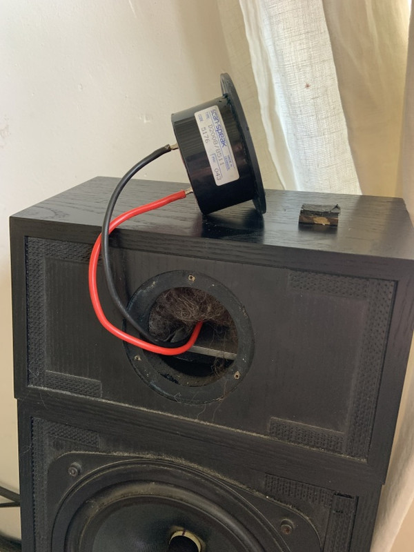

Bonjour à Tous,
J'ai bien sûr changé les tweeters en version d'origine.
Il y a bien des masselottes en bas de caisse des tweeters. Concernant la câblerie, je ne sais pas ce que c'est. Ce n'est ni du NACA4 (plus rigide), ni du NACA5 (pas assez rigide). Il y a écrit 4mm² dessus.
Juste par curiosité, personne ne saurait me dire la date de fabrication des anciens tweeters?
Voici 2 photos, avant et après remplacement.

Je parle bien des câbles internes visibles sur les photos, rouge et noir (allant du bornier au HP).
Et pour dater les anciens tweeters, aucune idée?
