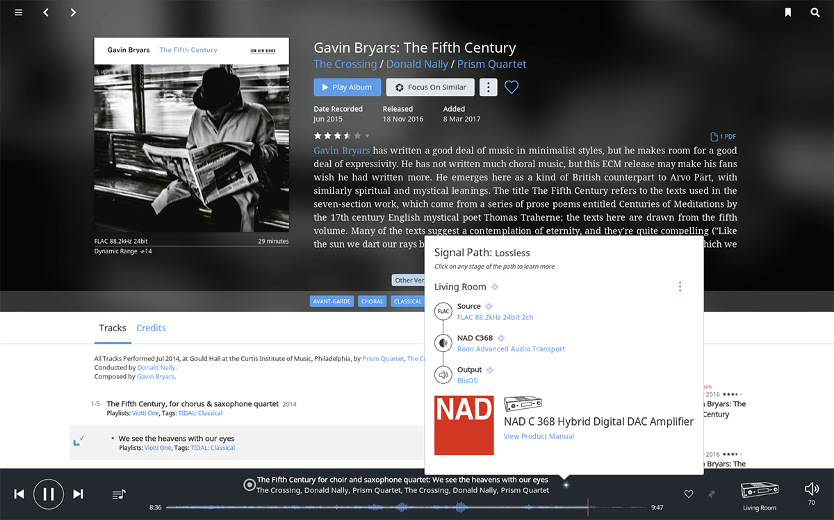

Sinon, tu as aussi la possibilité d'utiliser Roon et dans ce cas, c'est Roon qui retrouve automatiquement les albums dans sa base de donnée et enrichit le contenu du fichier.
Il n'est donc pas forcément nécessaire dans ce cas de prendre du temps à tagguer les fichiers de façon très précise et exhaustive.
Alex
QOBUZ +ROON :love1:

neroptic a écrit :Sinon, tu as aussi la possibilité d'utiliser Roon et dans ce cas, c'est Roon qui retrouve automatiquement les albums dans sa base de donnée et enrichit le contenu du fichier.
Tu vas finir par me faire loucher du côté de Roon avec ce que tu nous montre là..... J'aime bien....
