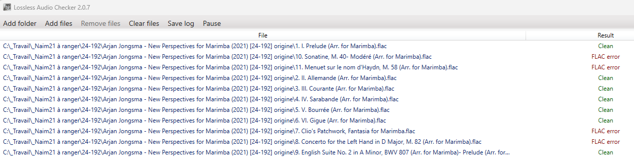

J'avais parlé du truc avec les plateformes il y a un moment.
Pour le SON.
Pour mémoire, CHAQUE plateforme a SA propre base de normalisation sonore pour sa diffusion.
Cela rend toute comparaison d'écoute quasiment impossible, les NIVEAUX sonores étant différents.
De plus, on ne connait pas leurs process de compression et égalisation.
Si bien que, quelle que soit LA SOURCE, ayant subie ou non la GDL, ce que l'on recevra de la plateforme ne sera que SON interprétation du disque d'origine.
C'est un peu comme si on voulait comparer un même disque mais lu par des équipements dont on ignore tout.
On se doute bien que l'écoute sera différente d'une plateforme à l'autre, comme c'était le cas avec les radios FM qui laissaient leur empreinte sur le SON émis.

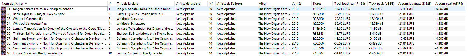

1) ReplayGain
Poursuivant mon tri, je retrouve ce vieux machin qui a bientôt 15 ans.
Iveta Apkalna, Thomas Trotter, Duisburger Philharmoniker – Die Neue Orgel Der Philharmonie Mercatorhalle Duisburg : Konzert Zur Orgeleinweihung
Sans avoir peur des mots, c'est un disque dément, tant par les œuvres abordées que la qualité de l'enregistrement et de sa restitution.
Le décor est planté. Comme à chaque fois avec un fichier HiRes, je "regarde" ce qu'il contient et l'écoute, même partiellement. La HiRes est vraie.
Je vous épargne tout ce qui pourrait être écrit, musicalement et techniquement parlant, à propos de ce disque.
Si vous voulez le proposer à vos oreilles, réservez lui un beau système, en mesure de descendre le plus bas possible afin de goûter tout ce qu'il contient.
Maintenant, à propos du ReplayGain, j'y jette aussi un œil. A votre tour, si le sujet vous intéresse, regardez.
Dans le cas contraire, ne perdez pas votre temps à lire la suite qui ne sera qu'un truc de plus à ranger sous le tapis avec le reste du fatras.
Même si tous ces chiffres sont abscons et vous paraissent ne (vous) servir à rien, ils en disent néanmoins beaucoup sur ce que vous allez écouter ET entendre. On peut s'en foutre complètement et écouter, ce qui est l’objectif premier, d'autant que le disque est fantastique.
Cependant, vu que pas mal d'infos circulent ça et là, avec des DR et autres machins dont on connait, à la louche, la signification, il peut ne pas être inintéressant ou incongru d'y jeter un œil.

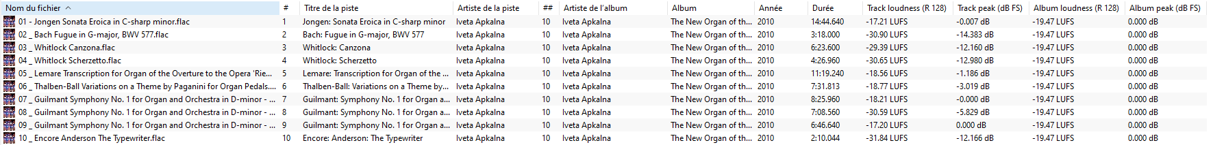

- La dernière colonne à droite "Album peak (dB FS)" indique 0.000 dB.
Ça nous dit qu'au moins UNE piste de l'album atteint ce niveau.
Comme évoqué par ailleurs, vous savez que ce 0dB FS ne DOIT JAMAIS être dépassé sous peine d'une saturation pas musicale pour deux sous.
Le truc c'est que le système d'analyse ne sait pas si c'est 0 ou plus que 0. Que ce soit 0 ou "CLIP", il affichera 0.
- L'avant dernière colonne "Album Loudness (R 128)" donne le niveau de ressenti sonore de l'album complet. Le système prend toutes les valeurs et en donne une moyenne. Ici, -19.47 LUFS est une valeur exceptionnellement basse. La dynamique est énorme.
Amis de la GDL, ce fichier ne correspond pas à vos critères d'écoute.
- La colonne "Track peak (dB FS) correspond au niveau maximum réel atteint par la piste. La piste 2 offrira un niveau crête très faible, contrairement aux pistes 1, 7 et 9. Ces deux dernières seront intéressantes à "regarder" ensuite.
- La colonne "Track Loudness (R 128)" donne le niveau de ressenti sonore de ladite piste. Plus le chiffre est petit, plus la pression sonore que votre ouïe va ressentir est élevée. C'est en négatif, 0 représentant un niveau absolu. La piste 1 (-17.21 LUFS) sera donc la plus sonore, la piste 10, la moins.

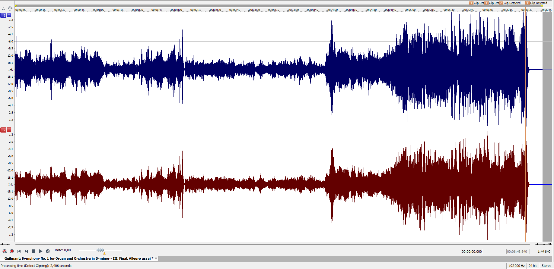

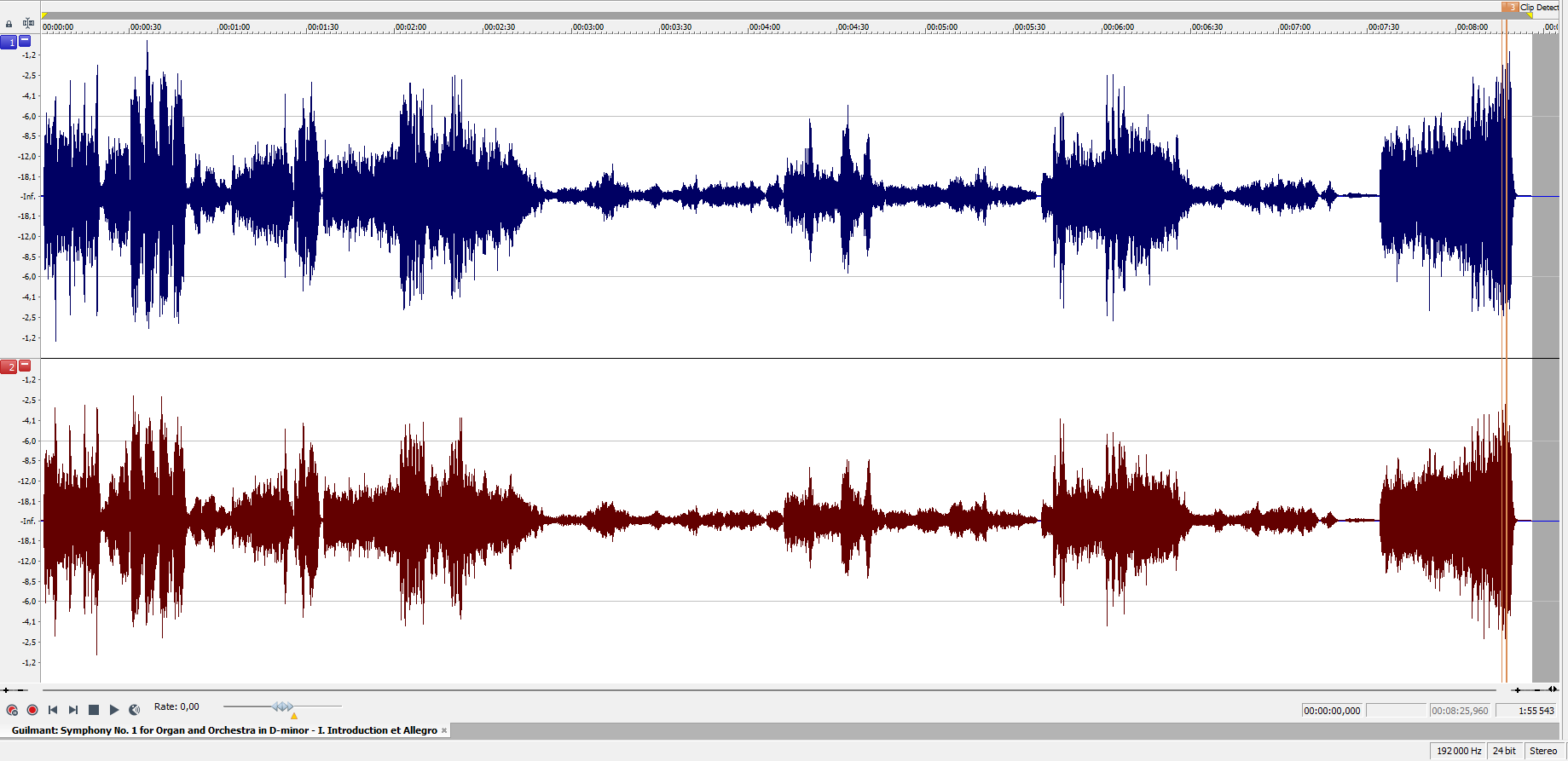

Maintenant, je vous propose d'aller un peu plus loin dans le détail et vous montrer, non pas l'envers, mais le décor technique qui porte notre "pièce musicale". Car, qu'on le veuille ou non, TOUT ce qu'on entend et écoute vient de là.
Si ça vous dit, lisez la suite, sinon... le balais, le fatras, le tapis, vous connaissez.

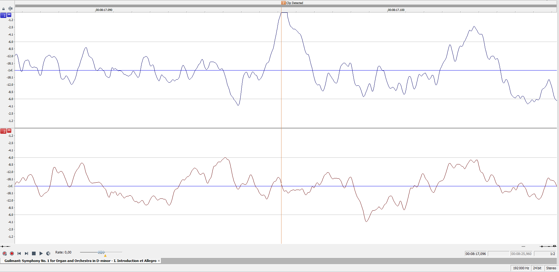

Ça, c'est la piste 7. Son CONTENU dans son CONTENANT. On voit que la dynamique est grande. La piste indiquait 0dbFS en crête.
Lorsque je lis cela, je demande au système si c'est 0 ou PLUS. Dans le cas présent, c'est plus. Regardez tout à droite.

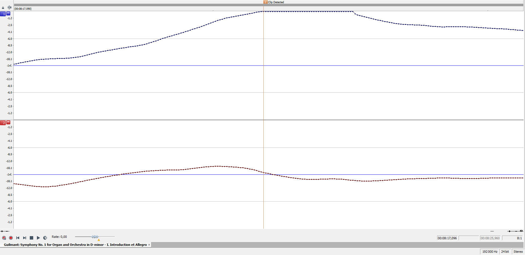

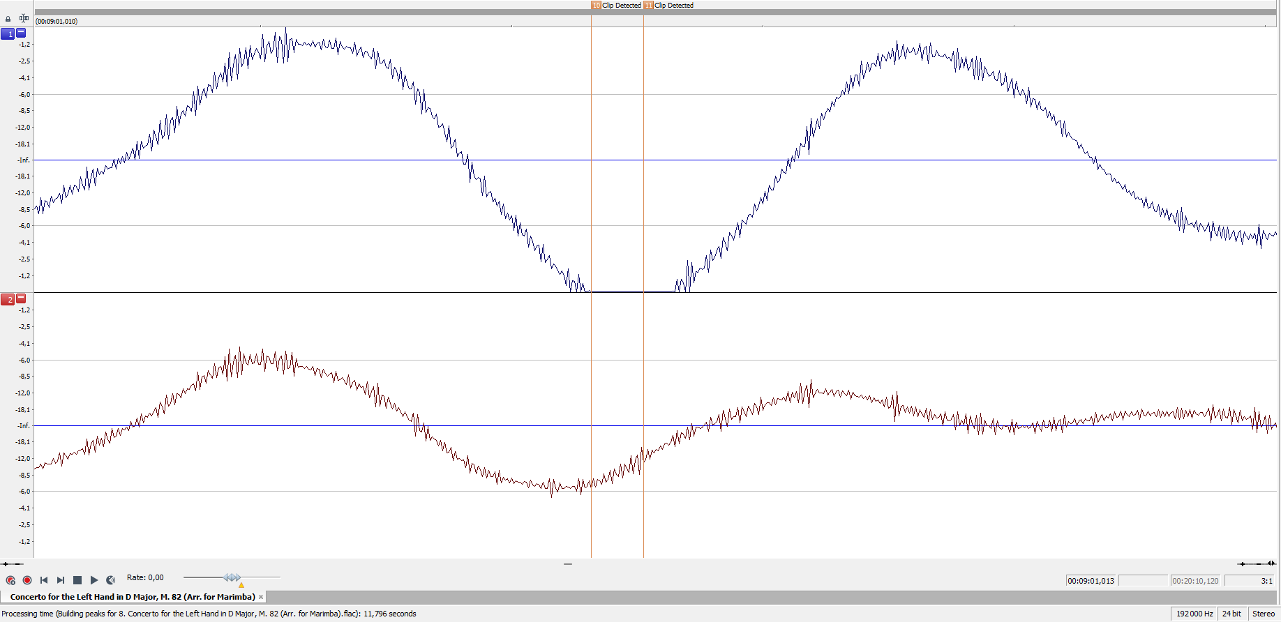

Zoomons un peu pour mieux y voir.
Qu'est que c'est que cette histoire de clip? Comment un fichier en 24/192 avec de pareilles possibilités techniques peut être "clipé"?
Ben force est de constater que le CONTENU déborde du CONTENANT. Et en audio numérique, ça ne le fait pas.
D'où le joli plat qui touche ce plafond de verre qu'est le 0dBFS. Si on vous dit que ça tient pas, ben ça tient pas.
Alors, on fait quoi? Ben on lime, on écrête la courbe.
Allons encore un peu plus loin dans l'observation.
La figure précédente montrait ce clip entre 08:17,090 et 08:17,100 (échelle des temps). Il y a donc un truc tout petit sur moins de 10 millisecondes.
Le "coup de lime" génère donc un plat sur quelques dizaines de points de la courbe, enfin ligne.
Les outils audio peuvent faire ça. Et les conséquences sur l'audio, l'écoute sont quasiment nulles tellement le phénomène est court, ponctuel, nettement inférieur à la milliseconde.
Ce phénomène n'est pas rare et concerne beaucoup plus de pistes ou fichiers qu'on peut l'imaginer.

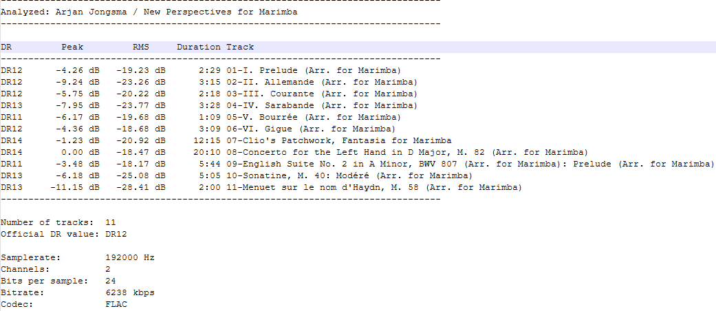

Quelques renseignements:
Un beau DR12 qui augure bien de la chose. Un 24/192 qui laisse à penser que la définition ne manquera pas.
Des relevés de pistes qui montrent que la GDL n'a apparemment pas été conviée. Ça se présente plutôt pas mal.
Une valeur m'interpelle tout de même; le 0dBFS de la piste 8. Il va falloir que je vérifie si c'est 0 ou plus, sait-on jamais?

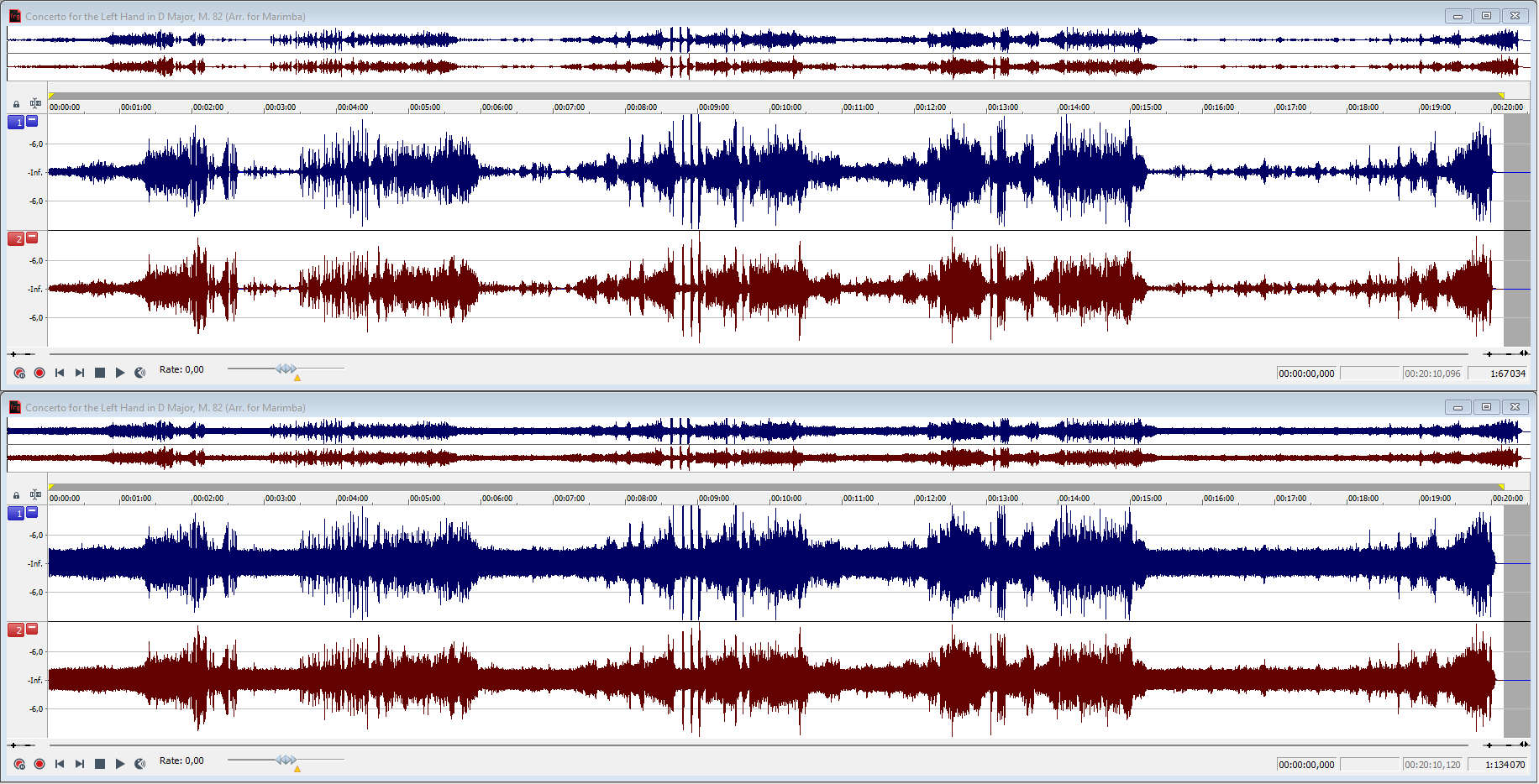

Mais commençons donc par écouter la musique. Et oui, j'écoute aussi. Et je remarque un drôle de bruit, comme un petit craquement sur la piste 7. Après environ une minute, un clic/clac comme une grosse poussière sur un vinyle. Je remets le passage et reclic/clac. Ah bon!
Je change d'outil de lecture pour "voir", en plus.
Et, quand j'ouvre la piste 7, je suis étonné. Vous pourriez l’être à votre tour, regardez.
Mais pourquoi tous les passages très doux, voire faibles, montrent une courbe aussi remplie, comme un tube?
Je n'ai encore jamais rencontré pareil cas de figure, sans jeu de mots. Bizarre, d'autant que l'écoute est propre et belle!

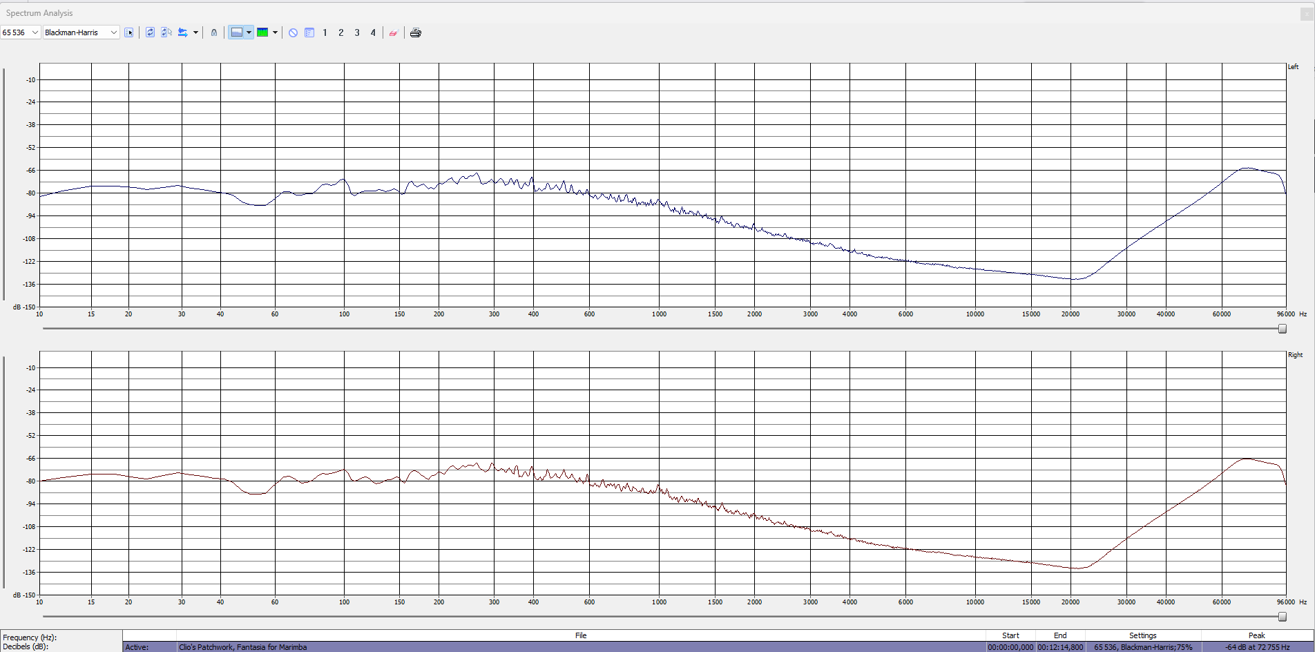

Quant à faire, je regarde la courbe. Ben oui, un 192, ça monte haut, très haut. Alors, regardons.
En voyant ça, je commence à comprendre. Un paquet de fréquences ultra-sonores est présent. Dû à quoi, j'en sais fichtre rien!
En tout cas, c'est pas de la musique et il y en a beaucoup.
Et c'est confirmé par l'analyseur spectral. En bas, à droite, vous lisez? Peak; -64dB à 72 7555Hz
N'ayant ni chien, ni chauve-souris, des MD3 et mes oreilles vieillissantes, impossible à détecter dans ces conditions.
Donc, tout ce tube (bleu et rouge), ça viendrait de là! Encore une belle découverte/surprise dans un fichier HiRes.
Ça ne doit pas faciliter le boulot des DAC, amplis et tweeters cette affaire, non?

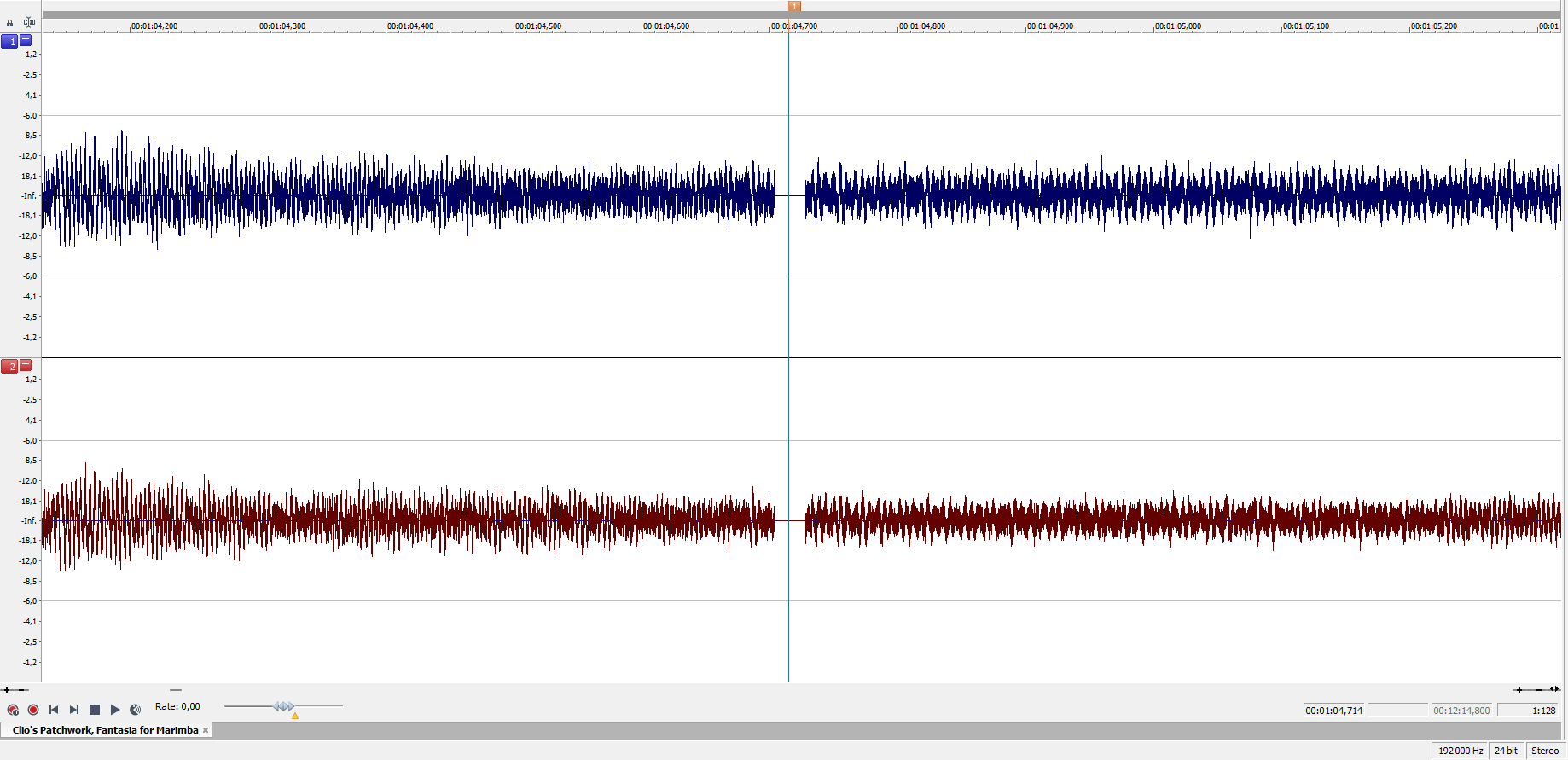

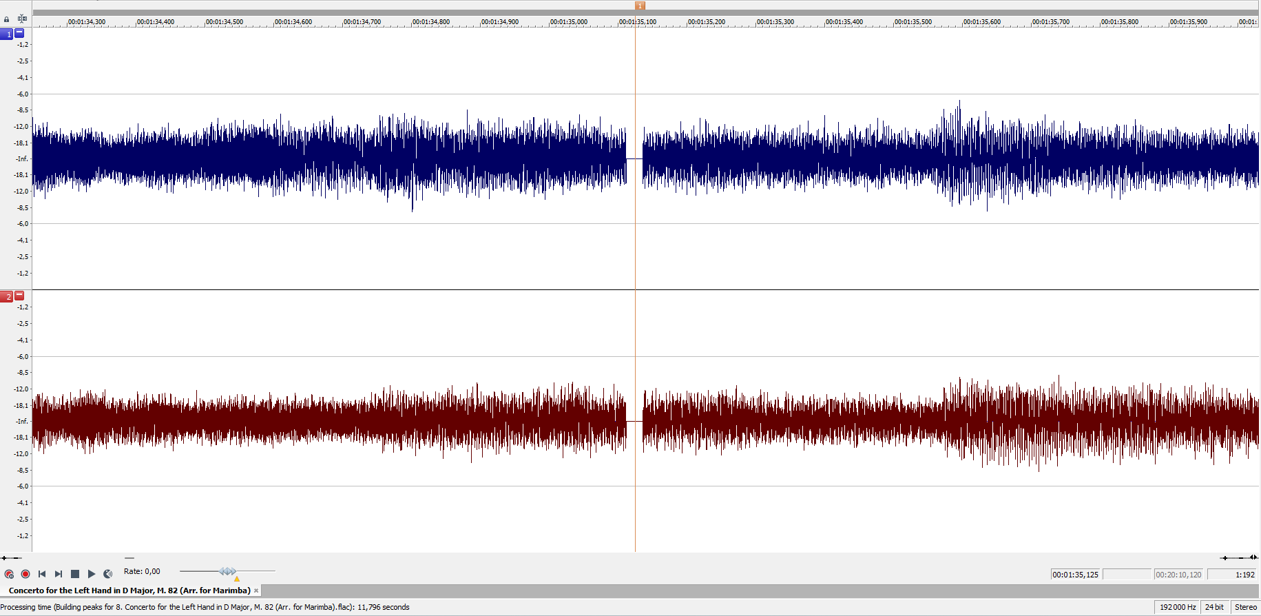

Bon, ça c'est une première surprise. Mais, mon clic/clac entendu, il est où? C'est quoi?

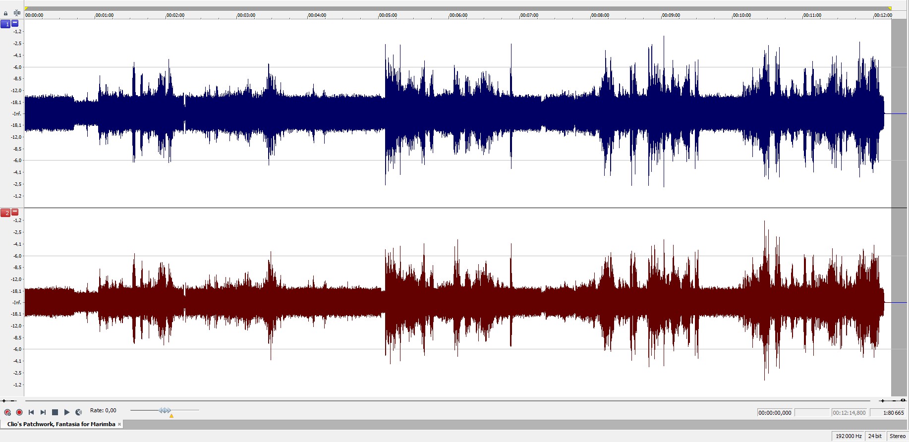

L'enveloppe de la piste 7 ne montre rien, et pourtant, je ne suis pas (encore
En zoomant la zone où j'ai entendu ce bruit, il y a cela. Pour faciliter le repérage, j'ai marqué l'endroit.
Il faut se rendre à l'évidence, il y a un TROU, sans rien, moins l'infini audio. Et le passage musique/trou/musique génère ce clic/clac dans les HP.
Deuxième surprise avec ce ficher, donc. D'où ça vient? Mystère.

Du coup, je passe toutes les pistes à la moulinette de LAC. Même si cet outil est perfectible, quand il écrit FLAC ERROR, c'est qu'il y a un souci.

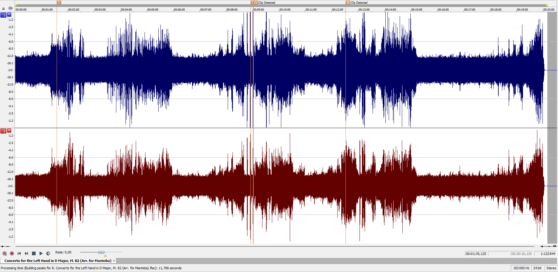

Et voici ce que ça donne. Oh la la! Ce fichier est vraiment en mauvaise santé! Les pistes 7, 8, 10 & 11 ont un souci.
Je vous fais grâce des pistes 10 & 11. En fait, ces 4 pistes montrent (au moins) un TROU de 23ms. Encodage? Flux numérique? Bofbof, c'est ainsi.
Maintenant, revenons sur la piste 8. Elle n'a pas un trou, mais plusieurs. Et là, il faut écouter et chercher?
En plus le relevé foobar donne 0dBFS. Alors, c'est 0 ou plus?

Ah oui, j'allais oublier de vous montrer. Regardez ce qui se passe quand on passe de 24/192 à 24/96 ou 48.
Les très hautes fréquences "indésirables" n'existent plus. Les "tubes" bleu et rouge du 192 (en bas) ont "disparu" (en haut).
La musique n'est pas affectée, le matériel est content, les chiens et chauves-souris au dodo.
