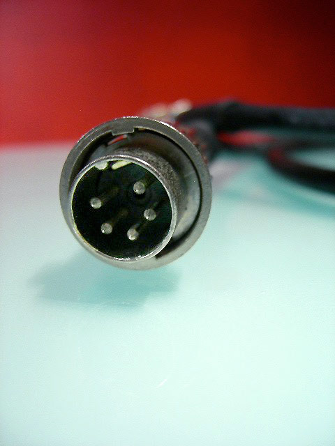

Pour ajouter une alimentation sur CD5 --> Retirer le bouchon de la CD5 et brancher un SNAIC5 240° entre la HC et la CD5 :
