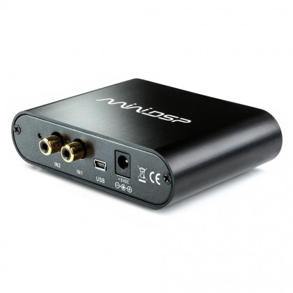

En version pas cher. On trouve aussi le mini dsp 2*4 ( à 105 euros), qui dispose d'un plugin 2.1 dédié à l'intégration d'un subwoofer

Un petit lien intéressant vers un post apparenté sur le forum UK. j'ai aussi mis à jour le deuxième post de ce fil. Il s'agit ici d'une intégration de type full Range pour les principales,
avec recalage de la réponse après mesure. Dans le cas présent, la connection du subwoofer se fait via la sortie sub out d'un xs2 et un mini dsp 2*4
http://forums.naimaudio.com/topic/confi ... -subwoofer
REW est utilisé ici pour les mesures. Le reste de la configuration c'est
Huge a écrit :Pair Chord C-Line (Nait XS Sub Out -> miniDSP in) + ferrites
MiniDSP 2x4 + MiniDSP 2.1 Advanced plugin
1 Chord C-Line (miniDSP out no. 1 -> Sub in) + ferrites (mono connection)
