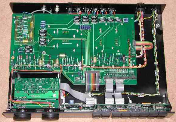

filip-63 a écrit :Il faudra que je me décide à décapoter mon préampli.
Je n'ai pas réussi à trouver sur le net une photo de l'intérieur du 52 (j'aurais voulu me repérer sans avoir à ouvrir ma bestiole).
:arrow: Image
Bruno
Messages : 18282
:arrow: http://www.acoustica.org.uk/t/naim/prea ... /Nac52.jpg
Bruno
Merci infiniment.
Il me semble apercevoir une carte phono, en haut à gauche. L'autre doit être en dessous, symétrique par rapport à la carte principale.

Voilà :
Il convient de démonter le boitier du 52 Il y a une vis allen de 4mm à dévisser puis les 4 vis des caoutchoucs des pieds. Faire coulisser ensuite en sortant l'ensemble par l'arriere du boitier en fonte d'aluminium.
Tout d'abord la carte mère supérieure avec l'emplacement pour la carte phono, en haut à gauche (input 1)
La même avec la carte phono insérée sur les connecteurs, en haut à gauche.
A noter le 52 dispose de 2 cartes mères superposées, la carte supérieure correspond au canal gauche, la carte inférieure correspondant au canal droit. Sur le 82 il n'y a qu'une carte mère dans le fond du boitier, les 2 cartes phonos sont donc disposées l'une à côté de l'autre, sur le 52 elles sont superposées, il faut donc retourner l'appareil pour insérer la carte phono inférieure.
A suivre......
