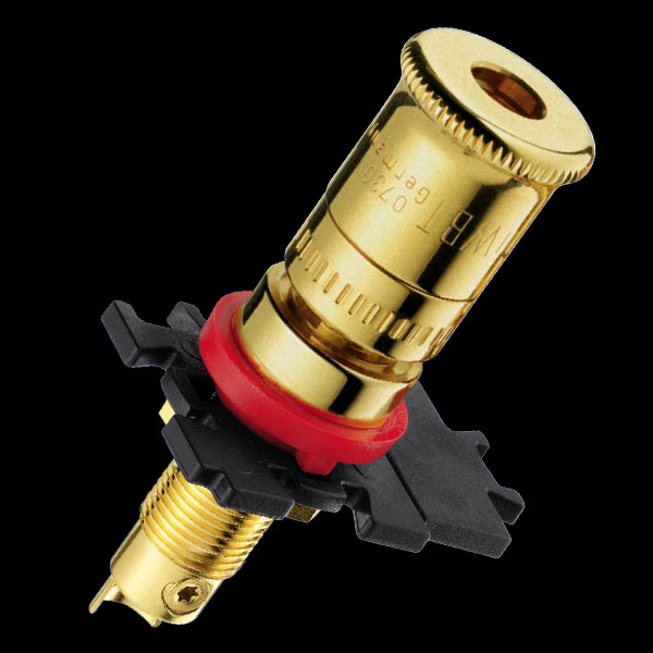

Ben voilà, j'ai acheté ça :
http://www.audiophonics.fr/borniers-pou ... 19_277_240
et j'ai du mal à voir comment on fait pour solidariser proprement le bornier au fil d'enceinte.
Y'a juste une petite vis avec un pas de vis tout bizarre, je suppose qu'il faut acheter un tournevis spécial. Et encore, y'a marqué "Vis torx de serrage optionnelle" sur le descriptif, ce qui fait qu'il n'y avait que 2 vis pour 4 borniers dans le colis (normal ?).
Bref, si vous pouviez m'aider à monter ce bornier dans les règles de l'art, ça m'éviterait quelques erreurs :lol:
Merci d'avance

A mon avis, tu peux fixer le fil de deux façons :
1 - avec une bonne vieille soudure : tu étames le fil puis tu l'enfile dans le trou et tu soudes le tout.
2 - en le serrant avec la petite vis. Pour cela il te faudra un petit tournevis Torx de la bonne taille. Ce qui est anormal, c'est que tu n'aie pas autant de vis que de borniers ?

Juste quelques précisions pour ma gouverne :
1 - "une bonne vieille soudure"... Pour l'instant, je ne suis pas du tout équipé, est ce que ça vaut le coup que je m'achète tout le matos ? Et je croyais qu'il fallait souder à l'argent ? Et comment on fait pour souder à l'intérieur ? On chauffe le câble... et ça accroche dedans ?
2 - Ca se trouve où un tournevis Torx ? Et ça pourrait faire l'affaire, juste de serrer la petite vis ? La qualité des contacts me paraît aléatoire dans ce cas, mais bon, peut être que ça suffit...
J'ai cru comprendre que filip-63 préférait nettement la première solution, mais je voudrais pas faire crâmer la maison !

Bouarb a écrit : - Ca se trouve où un tournevis Torx ?
ah là je sais : Casto, Leroy-Merlin ou tout magasin de bricolage avec un rayon matos un tant soit peu fourni. Parcontre il me semble qu'il ya plusieur taille un peu comme les BTR, alors muni toi de la vis pour être sûr de ne pas te tromper.
Les cruciforme, t'arrive à bidouiller avec une autre taille en étant doux histoire de ne pas fliguer l'empreinte (je sais c'est pas bien) mais les torx, je pense qu'il faut la taille juste.

Bouarb a écrit :....J'ai cru comprendre que filip-63 préférait nettement la première solution, mais je voudrais pas faire crâmer la maison !
PS : merci quand même pour ta participation, Caméo...
Je pense simplement qu'une vis, quelque soit son type, écrase le fil et ne permet pas un contact optimum. De plus il y aura toujours de l'oxydation.
Tu peux par contre te servir de la vis pour mieux fixer le cable dans sa partie non dénudée, ce qui ne fera que sécuriser un peu plus la partie dénudée fixée par soudure sur le bornier.

Attention cependant, il convient de prendre garde à la chaleur qui risque de fondre le plastique de la borne... (une station de soudure avec un fer basse tension convient très bien, cependant ce genre de matériel ...). De plus la vis n'a pas l'air d'être une torx (6 pointes)... Bref, bonjour la galère...
