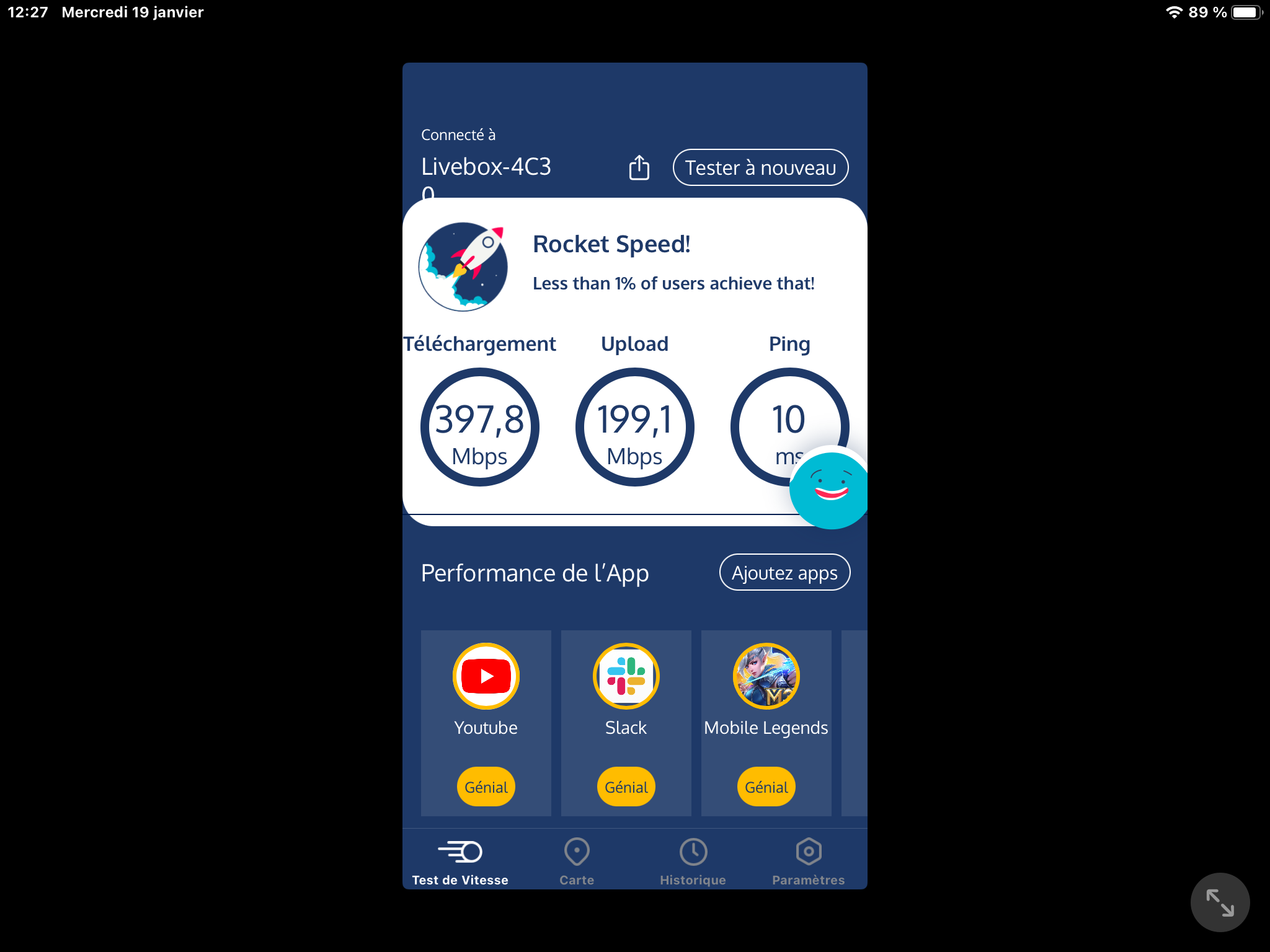

Hello Bernard,
Je viens de télécharger l’ap
Et en résultats j’ai :
1 : dans le salon à 2-3 mètres de la box
2 : au niveau du répéteur intermédiaire
3: dans le bureau à côté du dernier répéteur sur lequel est branché le streamer en rj45

Pas mal les débits…..Largement suffisants pour ROON. Pour tes coupures regarde quand même pour mettre les appareils liés à l’écoute musicale en adresse IP fixe en commençant par le, les répéteurs WIFI (quelqu’un dans le post dédié aux IP en avait parlé).

Donc a priori je n'ai pas besoin d'un système Orbi ?
Si je comprends bien ces débits devraient normalement être améliorés en remplaçant le WiFi de la Box par le répéteur WiFi6 que j'attends. C'est d'ailleurs bizarre je devais le recevoir dans les 72H et je n'ai toujours pas reçu de message m'informant qu'il est envoyé.
Pour les coupures je vais regarder cette histoire d'IP fixe et j'attends aussi une microSD et son lecteur pour faire la mise à jour du SOtM sMS-200. Je n'avais ni l'un ni l'autre. ça peut aussi jouer si il y a des conflits entre l'ancien firmware du streamer et roon qui est à jour de la dernière version.

Oui, il semble que tu es sur la bonne voie. Débits internet plus que corrects et qui vont être boostés par le répétiteur wifi6, l’upgrade du sotm 200 devrait lui être profitable et pour les ip fixes des répétiteurs wifi je regarde pour te faire un topo guide dans le post sur les Ip.
