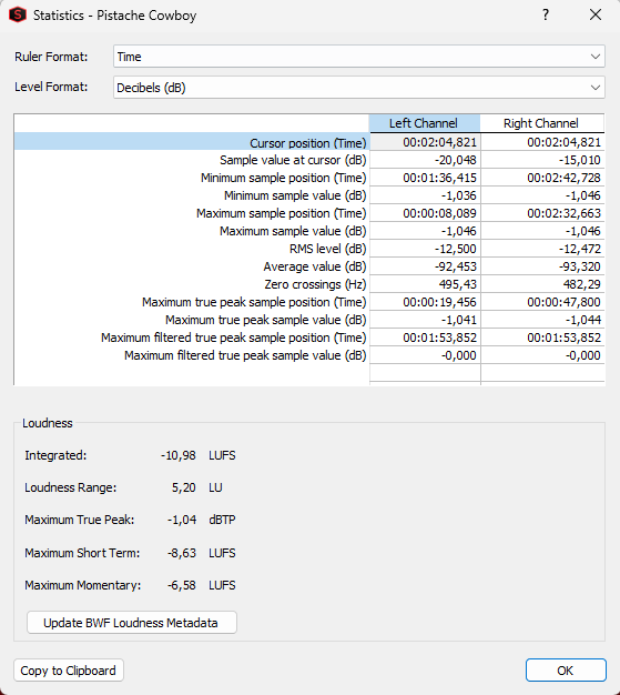

JRiver donne; LU=-10,2.
Je ne connais pas JRiver. Je n'ai pas de valeur LU avec mes process. Le LU étant intimement liés au LUFS, il s'agit peut-être d'une dénomination erronée? Mes outils me donnent -12,83 LUFS.
Même si une valeur cible idéale n'existe pas, cette piste ne va pas vous conduire à sauter sur la télécommande pour baisser le volume.
Mes outils s'appuient sur la recommandation européenne EBU R128 (European Broadcast Union) de 2011.
Pour la petite histoire, les USA ont un équivalent, l’ATSC A/85. Il est basé sur le Calm Act qui
interdit depuis 2012, sous peine d’amende, de passer les pubs TV plus fort que le reste! Où en sommes-nous chez nous?
JRiver donne; Plage dynamique = 5,6 LU
J'ai la même valeur (Loudness Range, "LRA").
Bon, là, ça se complique un peu. Comme j'en avais parlé au début, des LU, il y en a plein et s'ils se ressemblent, en fait, il ne veulent pas dire la même chose.
La "LRA", mesurée en LU, représente l’excursion du loudness dans la piste. C'est la différence entre le loudness le plus faible et le plus fort mesuré sur tout le morceau. Elle donne une idée de la différence du volume entre les différentes sections de la piste.
Par exemple, LRA =3 LU. Le tube bleu/rouge n'est pas loin, il n'y a quasiment pas de passages calmes. Ça tabasse tout le temps.
LRA = 10 LU. Dans une chanson, c'est probablement plus fort dans les refrains et plus faible pour les couplets. Pour de la musique, il y a des moments forts et des passages calmes.
JRiver donne; Niveau de crête = -0,6 dBTP
Aux arrondis près, j'ai les mêmes chiffres.

Le "Track Peak", exprimé en dBFS, nous dit si notre piste atteint ce fameux 0dBFS, le "plafond de verre" évoqué plus haut.
Le "True Peak", exprimé en dBTP, prend en compte le niveau de signal audio maximum réel qui peut exister lorsque le signal audio numérisé est lu.
Les valeurs exactes pour la piste dont parle Philippe sont:
- Track Peak = -0,709 dBFS.
- Maximum True Peak = -0,67 dBTP.
L'écart est minime, mais il existe.
