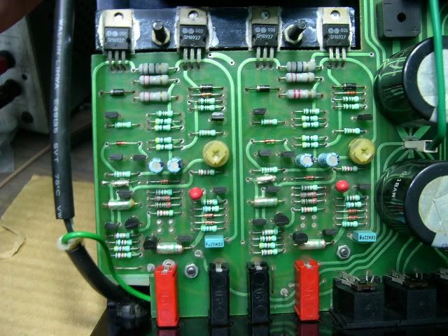

ALMO a écrit :L'alimentation CDPS du lecteur CDS est différente des XPS . Je crois que comme la 52PS elle possédait deux transfos et des régulations différentes des XPS . Deux CO38 +des condos plus petit
Une photo de la mienne au moment de l'achat ( avant recappage )
