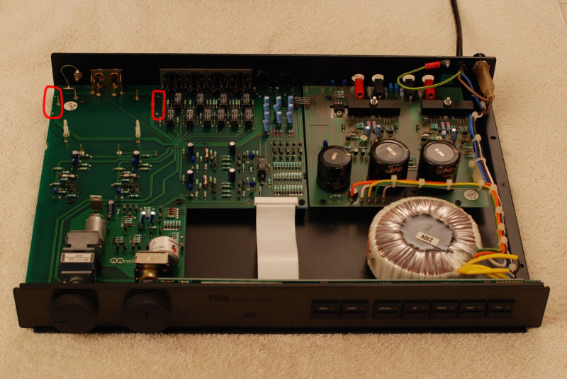

ok pour le serrage.
pour les straps, si je ne me trompe pas ils sont censés être ici :

naitssance a mis ce qu'il fallait!
tu as 4 plugs par carte et comme c'est asymétrique tu peux pas te tromper de sens,

Naitssance a écrit :J'ai déjà effectué cette manip. plusieurs fois, il n'y a strictement rien à faire si ce n'est d'enficher les cartes dans l'intégré. Faut juste pas râter une pinoche à l'enfichage :happy1:
:super: +1
Rien à rajouter, tout est dit, y plus qu'a, etc…

...Un "détail" qui me vient à l'esprit : si vous n'avez pas de cartes phono il faut vérifier que les ponts soient refermés (soudés ). Il arrive souvent qu'après une utilisation on les enlève sans toucher aux ponts. Ce n'est pas dommageable mais cela marche un peu moins bien, il m'est arrivé de chercher un petit ronflement alors que c'étaient les ponts des cartes phono qu'il fallait simplement ressouder.

Naitssance a écrit : Je précisais que ça se passait en haut à gauche sur les deux premières photos... On ne sait jamais, si sur un coup de tête il lui prenait l'envie d'essayer de planter les cartes dans la partie puissance à droite :mrgreen:
ah ca ne se met pas dans un des 3 gros trucs noirs à coté du transfo ?! :hehe:

C'est exact Red_Fish :amen:

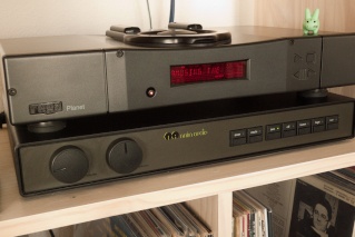

Nait 3 recu :mrgreen:
installation des cartes phonos : 15 minutes
il suffit d'ouvrir l'ampli (c'est expliqué en dessous, première fois que je vois ca), j'ai fait sauter les 2 straps (qui avaient été déjà été refaits) et mis les cartes ...
le Rega Planet et la platine vynil sont branchés.
reste plus qu'a souder les bananes demain et à écouter ce que ca donne :cool:

Bon, c'est peut-être pas la meilleure position pour ton lecteur CD :mrgreen:
Red_Fish
Re: Installation Nait 3 : cartes phono / câble enceinte
Message par Red_Fish »
je sais faudrait que je refasse une étagère à mon meuble, mais la j'ai pas vraiment le temps ...

Red_Fish a écrit :je sais faudrait que je refasse une étagère à mon meuble, mais la j'ai pas vraiment le temps ...
bein tu devrais trouver le temps, non mais alors! ;)

C'est quoi la béstiole sur le PLANET :happy1: ?
