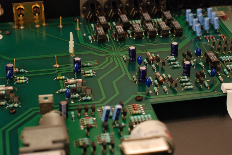

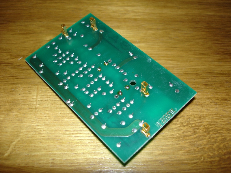

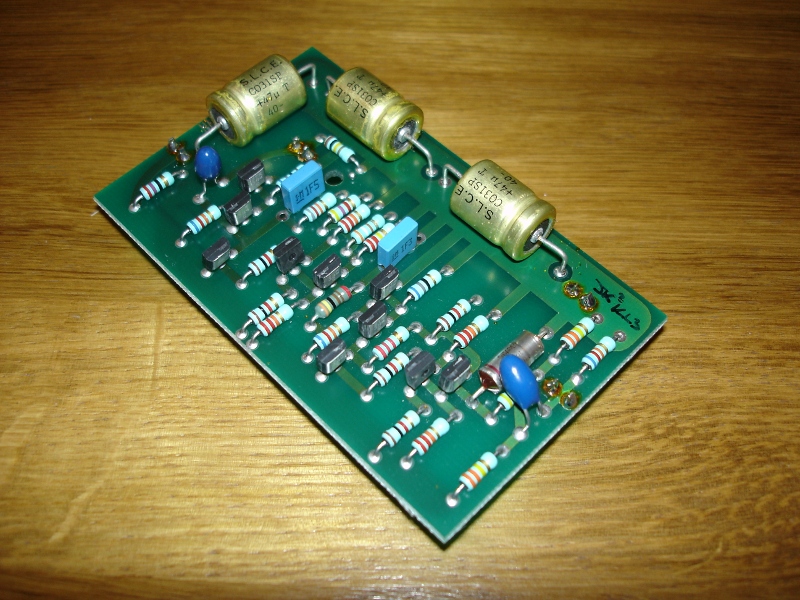

J'ai déjà effectué cette manip. plusieurs fois, il n'y a strictement rien à faire si ce n'est d'enficher les cartes dans l'intégré. Faut juste pas râter une pinoche à l'enfichage :happy1:
Photos made in moi :mrgreen: (Ça se passe en haut à gauche sur les deux premières photos :]) :
Modifié en dernier par Naitssance le 26 févr. 2011, 00:15, modifié 1 fois.

Naitssance a écrit :J'ai déjà effectué cette manip. plusieurs fois, il n'y a strictement rien à faire si ce n'est d'enficher les cartes dans l'intégré. Faut juste pas râter une pinoche à l'enfichage :happy1:
Photos made in moi :mrgreen: :
Merci NAITSSANCE, ca confirme ce que j'ai dit plus haut

Arf, t'aurais pu au moins attendre que je finisse d'éditer mon message avant de le prendre en référence :mrgreen:
Je précisais que ça se passait en haut à gauche sur les deux premières photos... On ne sait jamais, si sur un coup de tête il lui prenait l'envie d'essayer de planter les cartes dans la partie puissance à droite :mrgreen:
