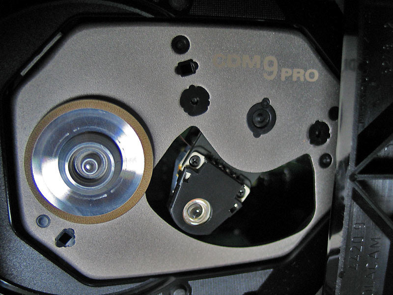

Je relance le sujet car j'ai trouvé un CDI chez Tomtom et Nana. Malheureusement il apparait que c'est un lecteur avec mécanique CDM9pro:
Ma question concerne uniquement la pérennité de l'appareil : Il paraît que ces mécaniques sont introuvables, de ce fait c'est un produit hasardeux à éviter?
Quels sont vos avis?

Une CDM9-Pro est une mécanique prestigieuse.
Sur cette dernière qu'est-ce qui peut tomber en panne ?
Le laser !
Il est remplaçable par celui d'une CDM9/44 que l'on trouve encore !
Le châssis est de grande qualité.
Le moteur est un Brushless.... d'une très grande fiabilité.
Le moyeu n'est pas en plastique comme celui d'une CDM9/44 équipant les CD2.
Il me semble que la lentille est en verre et non en plastique.... ce point est à confirmer.
Très peu de chance que le moteur tombe en panne !
Mon CDI possède cette CDM9-Pro et je crains plus une panne du Dac ou de l'alimentation !
Une personne comme Franck0303 arrive à réparer ces pannes.
Le CDI équipé de cette mécanique est fantastique.
CDM9-Pro:
Et puis il suffit de jeter un œil sur l'historique des pannes/dysfonctionnements de lecteurs CD cette année sur le forum.... bravo les CDM9/44 et leur moyeu plastique qui s'affaisse entre autres.

Salut yann,
Je laisserais tomber. Malgre toutes les fantastiques qualites de ce lecteur, la Fiabilite de la CDM9pro est le talon d'achile de ce lecteur.
J'ai justement un CDI/CDM9pro a reparer et il s'avere que c'est non pas le Pickup mais le moteur qui est Hs. Qu'est-ce que je peux faire pour le reparer ? et bien pas grand chose. Je pense le transformer en CDI/CDM4, mais il va falloir que je lui trouve une carte servo, il me faudra du temps.
Enfin tout ca pour dire que ce lecteur est a eviter. Orientes toi vers un CDI/CDM4, la meca sera toujours plus fiable et toujours reparable.
