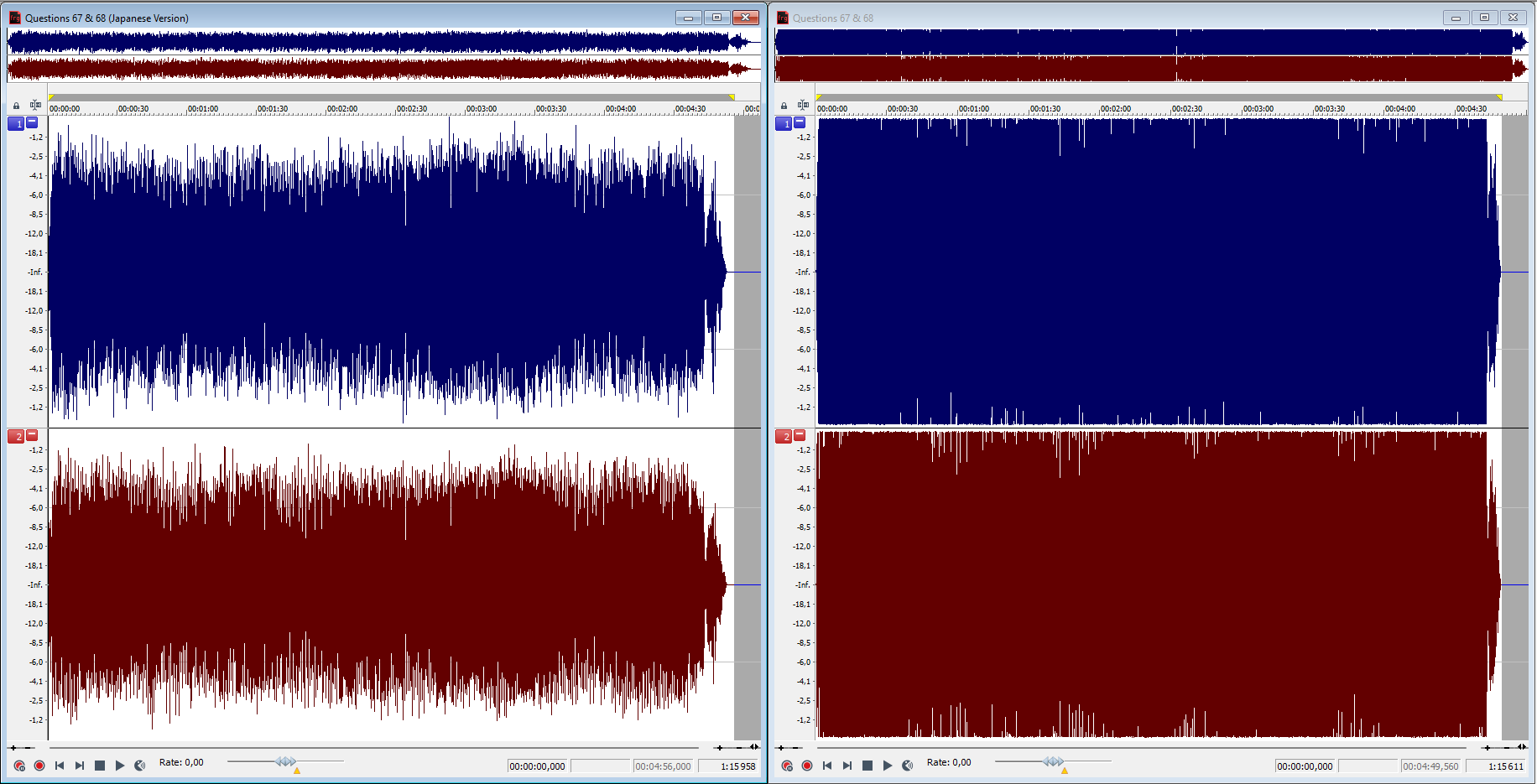

Analyse des fichiers numériques - Chicago Live in Japan 1972: 1996 VS 2014
Du 10 au 14 juin 1972, Chicago a enregistré un Live au Osaka Festival Hall.
Sorti en vinyle la même année, réédité au Japon en 75 et 78, il aura fallu attendre 1996 pour voir paraitre une édition numérique (Jap & US).
Il aura même fallu patienter jusqu'en 2014 pour disposer d'une sortie en Europe.
En pleine GDL, ce qui devait arriver arriva.
Jugez plutôt!
Les "Questions 67 & 68" ont un peu "grossies" entre temps.
Oh, vous allez me dire que 6dB d'écart, c'est pas grand chose...
Effectivement, si en SON on commence à s'attarder sur ce genre de détail, technique qui plus est.

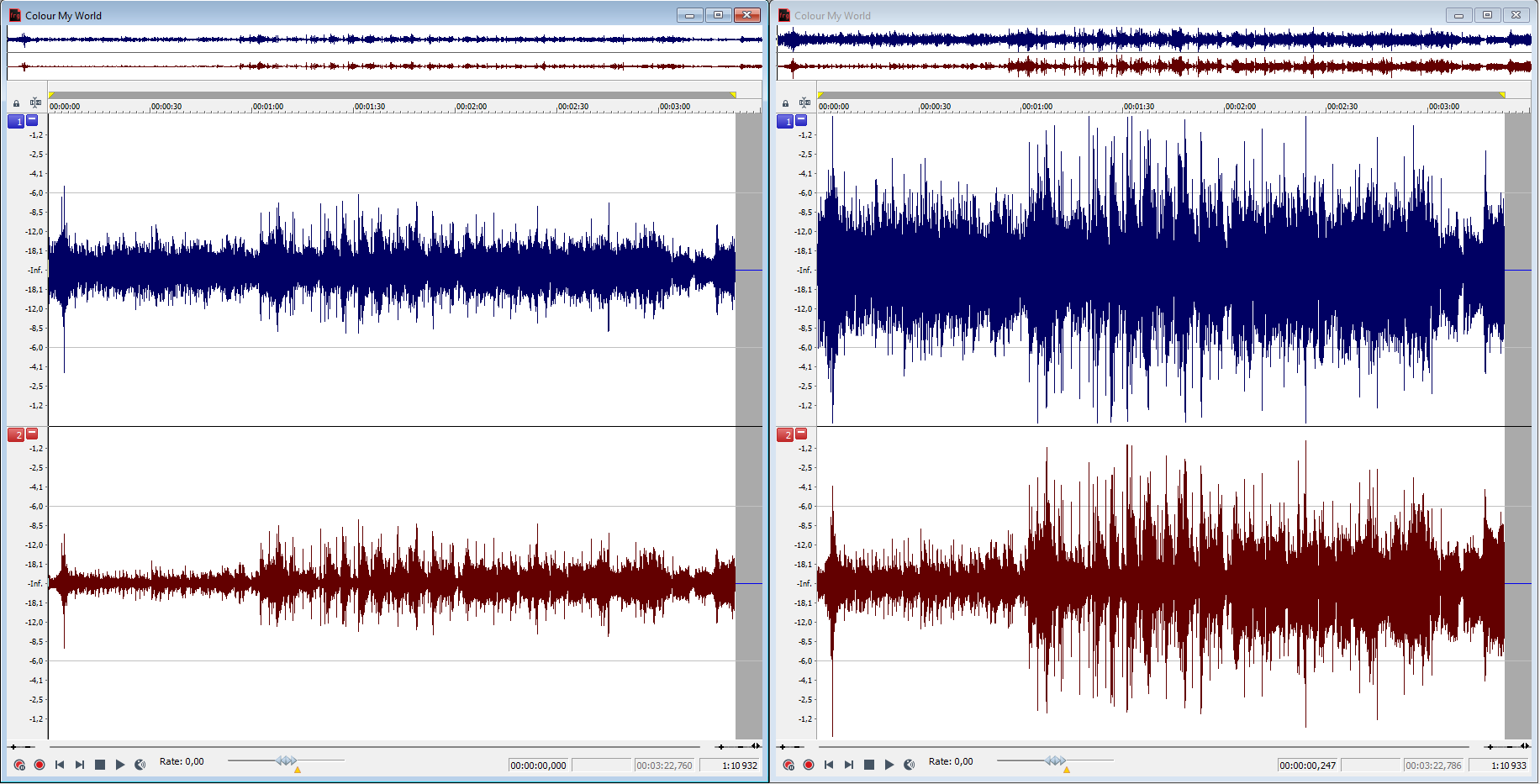

Pour celles et ceux qui connaissent, voici ce qu'est devenu le morceau "Color my world", tendre et délicat au départ en 1996, dans l'édition 2014.
Bon là, les techniciens se sont un peu lâchés, augmentant le niveau de presque 8dB!
Quant à faire, autant y aller, n'est-ce pas?
La cohérence du mix de l'album origine est "un peu mise à mal", tout de même.
Est-il utile de vous dire que l'écoute sera "quelque peu différente" en passant de l'une à l'autre des éditions?

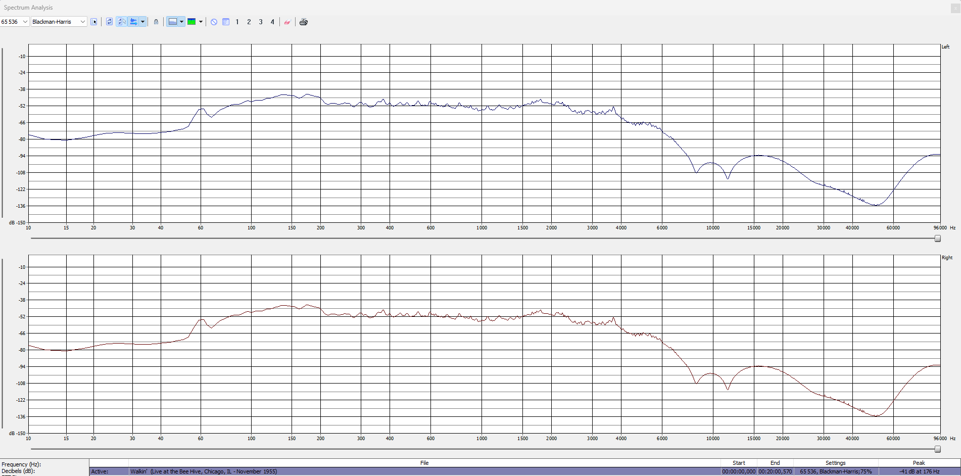

J'ai pris une piste au hasard et voici sa courbe.
On voit bien que "tout est fait main", comme on pouvait le faire il y a 70 ans. Il n'y a plus rien au-dessus de 7 000 Hz.
Les rebonds que l'on observe ensuite n'apportent rien au testament musical qu'est cette Jam.

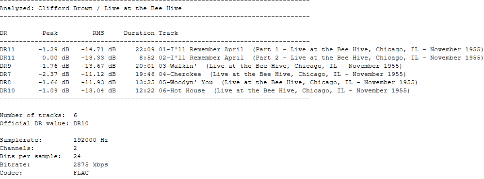

Après, j'ai jeté un œil sur l'analyse foobar. C'est bien du FLAC, stéréo en 24/192. Vous aurez remarqué le bitrate faible (2875 kbps). Normal vu que c'est du MONO. Je constate que le signal restauré a été copieusement compressé, certaines pistes offrant moins de 9dB de dynamique. Pourtant, en 1955, la GDL n'existait pas, du moins pas encore sous sa forme actuelle. Le truc qui m'intrigue est la piste 2. Pourquoi ce 0dB en Peak? Qu'y a-t-il à gagner avec une source aussi ancienne, qui plus est dans un format HiRes 24/192, à aller chercher cette limite numérique? D'autant plus que c'est la suite du premier morceau qui présente une dynamique correcte.

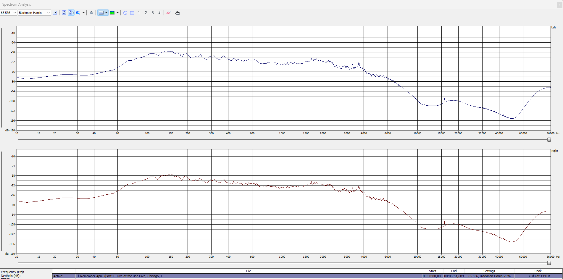

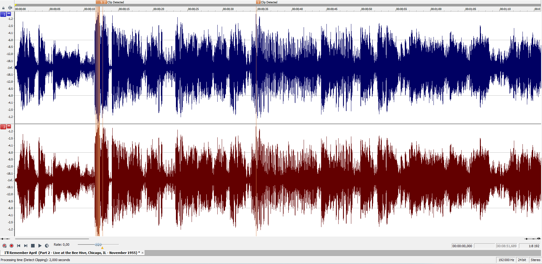

Du coup, je suis allé voir ce que contenait cette piste. Son profil est un peu moins tourmenté que la piste observée avant. On voit qu'il ne se passe plus grand chose au-delà de 6/7 kHz. On dénote la présence d'un tube cathodique avec le petit pic à 15.7k.

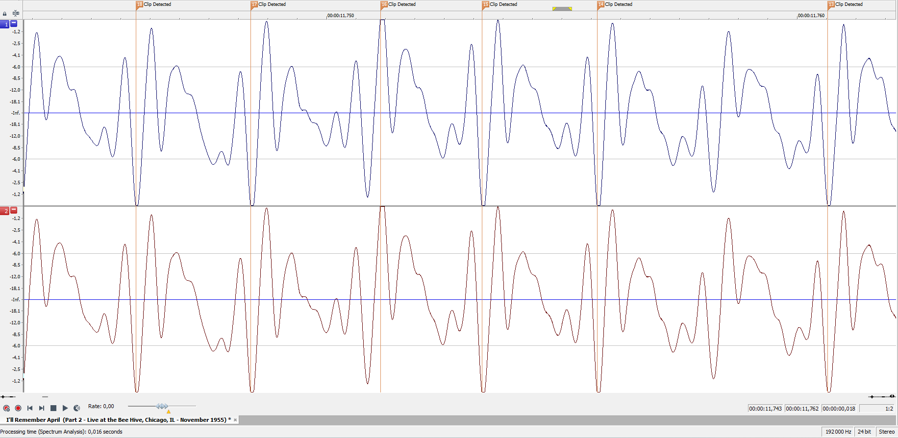

Là où ça devient plus pittoresque, c'est avec l'enveloppe, le CONTENU dans le CONTENANT.
J'ai recherché les clips de saturation, vous savez la limite numérique audio. Ben, il y en a 18! Pourquoi?
Un 24/192 sait gérer des niveaux de dynamique extraordinaires. Saturer n'apportera rien de bon et ne diminuera pas le bruit de fond. Alors, encore une fois, pourquoi?
Voici le détail de ces saturations. Ces "plats", limitations pures et dures provoquant des saturations sonores, auraient pu être évités simplement. La Musique n'en aurait pas été affectée.
Cette édition est un exemple, parmi de bien nombreux autres, de ce qui peut être fait avec l'audio-numérique.
Le CONTENANT 24/192 n'est pas utile vu le signal source. De plus, la piste 2 montre qu'il n'en a même pas été fait bon usage.
Un 24/44 aurait été amplement suffisant... et tiendrait beaucoup moins de place en stockage.
Devinez dans quel format je vais conserver cette Jam unique?
Et, même si le SON est "pauvre", optimiser les pistes (notamment la 2) permettra d'écouter ce moment unique de Jazz d'un autre temps!
