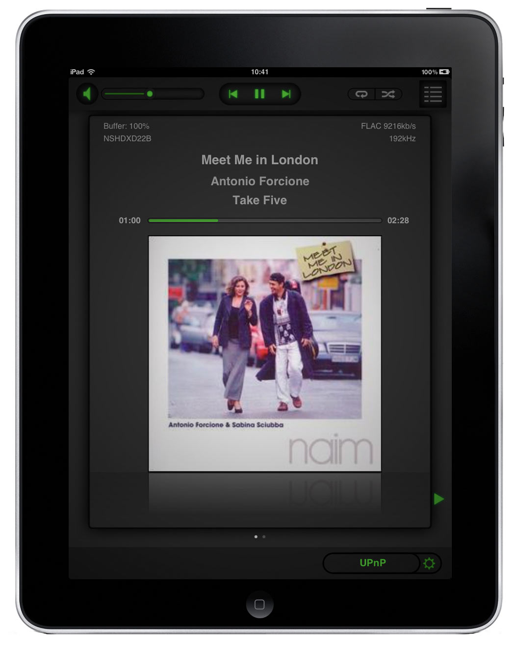

francoisb a écrit :Petite question sans doute idiote mais comment faire pour connaître l'échantillonnage d'un FLAC si l'on est un benêt ?
pour répondre concretement a ta question, si tu utilises Nstream, le debit et l'echantillonage sont indiqués en haut, à droite de l'écran du lecteur.
