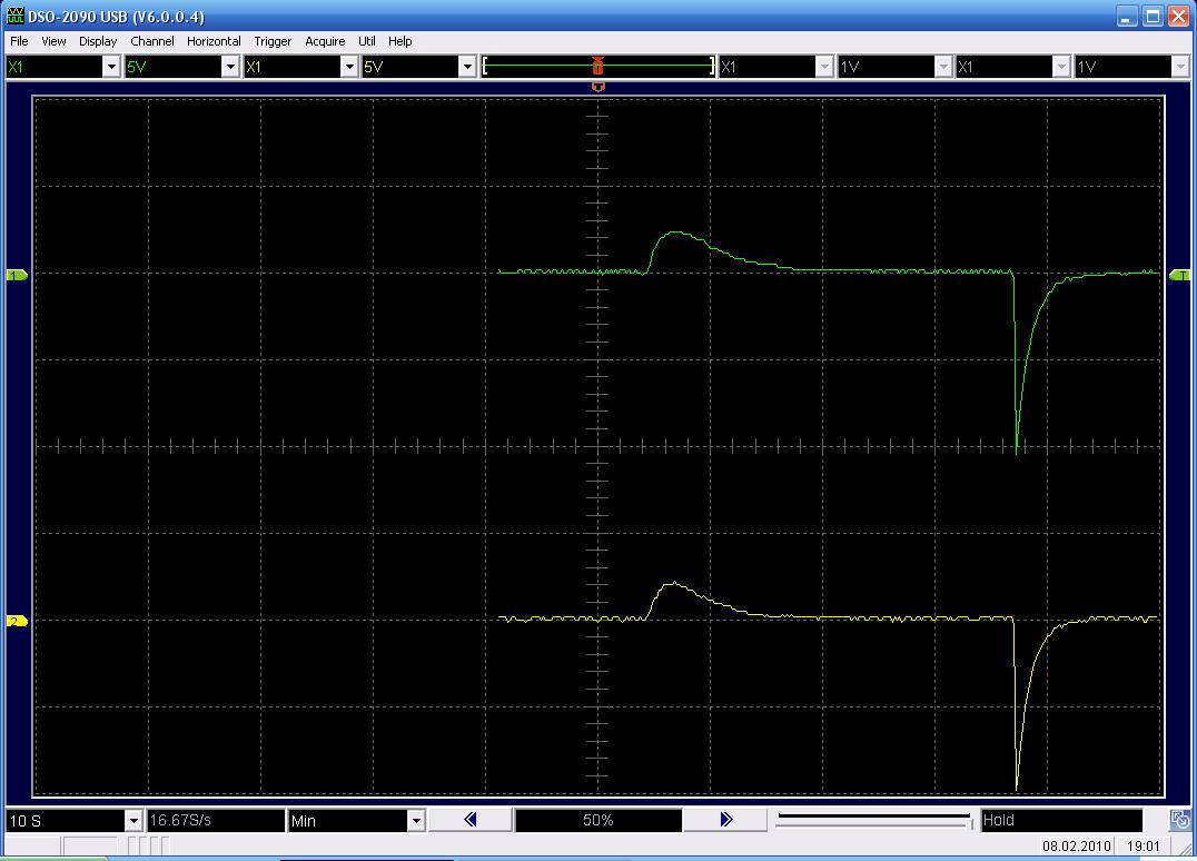

Les prés HDG doivent aussi avoir un circuit de temporisation au cas où l'on allume la Supercap (où que l'on l'éteigne) alors que l'ampli est déjà allumé !Tous les préamplis Naim, sauf les 52/252/552, possèdent une temporisation à l'allumage.
D'ailleurs sur les photos des 252 et 552 on peut voir à gauche des circuits 321s ce qui ressemble fortement aux circuits de relais (mais 1 par canal et chacun étant alimenté par un rail 24V bien séparé il me semble :shock: ).
Voici ce qui "sort" des cartes de gains 321s lors du "switch On et Off" du pré ampli (les enceintes ne seraient pas trop contente si cela passait par le NAP allumé).
J'ai même lu dernièrement que l'allumage d'un buffer tel que celui des 321s peut endomâger le LTP (partie différentiel en entrée) du NAP même si celui-ci n'est pas allumé !!!!
Dormez bien !
Olivier
à gauche l'allumage et à droite l'éteignage du NAC (un pic de presque 10 Volts !) sur les deux canaux du signal (G / D)

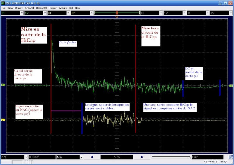

Comme je n'avais rien d'autre à faire ce soir, voici une image prise à l'oscillo de la sortie de l'un des canaux du 72 pris aux deux endroits stratégiques:
1. sortie de la carte 321 (en haut de l'écran) et
2. la sortie après la temporisation de la carte 325 (en bas en jaune)
Dans les deux cas: 4 sec./div et 1Volt / div.
Le signal est celui du tuner et permet de voir l'instant où le signal apparaît sur les sorties des deux cartes.
On voit bien le pic DC de 3Volts en sortie de la carte 321 lors de la mise en tension de la HiCap alors que le circuit de temporisation n'a pas encore commuté le relais et, ainsi, ne laisse pas passer cette tension continue vers le NAP.
C'est LE et LE seul rôle du circuit de temporisation !!!
Lors de la mise hors tension de la HiCap, il n'y a pas de pic mais un léger DC ... alors que sur ma 42-DIY j'ai un pic de 10Volts
On voit que la carte 325 ne coupe pas le signal de suite mais après une seconde environ ... sur la carte 321 le signal sort encore pendant 8 sec.
En fait cela fait longtemps que je voulais faire ce petit test
Bonne soirée
Olivier
