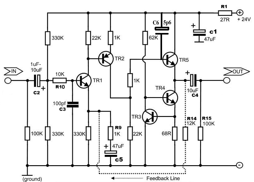

Attention: les Oscon sont données pour 25V je crois, ce qui fait limite avec les 24V de la HiCap ...
Des aussi petites valeurs de capa peuvent-elles faire un différence sur le rail 24V en bypass des sanyo oscon 56uf?
En photographie, dans un portrait, il faut toujours avoir une source de lumière se réflètant dans les yeux du sujet. Cela donne de la vie au personnage !
C'est ce que les Styroflex (en parallèle avec C1) ont apporté dans mon système !
Pour être sur d'avoir bien compris ton message , tu proposes de mettre du 10uf WIMA sur le FB?
Pardon, j'ai corrigé mon message ... les 10µF Wima sont pour le couplage entré/sortie du signal (capas C2 et C4 dans le schéma ci-dessous) pas pour le feedback C5.
voire du 22uf en bypsass avec des evox rifa MMK 47uF? c'est pas un peu exagéré?
Oui, exact !
Non, ce n'est pas exagéré, et en plus de mettre de la vie cela augmente la dynamique !
Les Wima, utilisées à bon escient, sont fantastiques de musicalité.
Bonne soirée !
Olivier
Schéma des 321s ci-dessous (repris du site Acoustica) avec les capacités ayant les effets musicaux les plus importants:
C2 et C4 les capacités de découplage du signal,
C5 la capacité de feedback
C1 la capacité de découplage du rail 24V (avec sa résistance de 27R)
