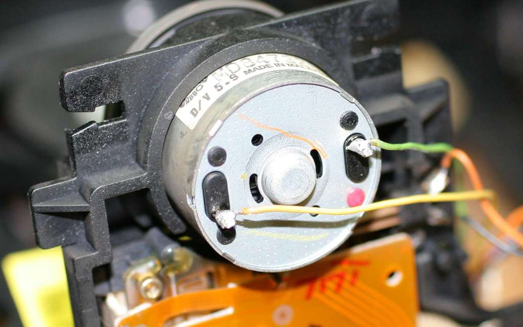

slt, si c'est le moteur , alors amène le chez un sav, qui démonte le vam1205 et change le moteur , ça coute 3 euros!

Il me faudrait la référence exacte d'un moteur d'entrainement de VAM1205. Si quelqun a cette référence, je prends !

Ok, mais qu'est-ce qui vous fait penser que c'est le moteur ?
C'est quand même rarement ça qui tombe en panne sur une mécanique.
De mémoire, le moteur d'entraînement de la VAM1205 est un moteur brushless à effet Hall,
a priori plutôt très fiable.

A priori, l'explication est que le puck trop usé depuis trop longtemps fait "patiner" le disque et l'use prématurément.
Le moteur ne vaut pas cher. Je ne prends pas de risque financier important à le remplacer. Ce sera toujours mieux q'une VAM1205 qui reste difficile à trouver.

A titre d'info, le moteur d'entrainement est de la marque Mabuchi, modèle RF-310TA. Il faut par contre la longueur de l'axe, que je n'ai pas pour le moment (pas démonté).
Prix de vente sur les sites chinois, environ 1,99$, mais par 1000 pièces minimum... Ca m'en fait 999 de trop...

fabienr a écrit :A priori, l'explication est que le puck trop usé depuis trop longtemps fait "patiner" le disque et l'use prématurément.
Et puis, je vais bientôt avoir un CDI il paraîtHein Franck ?
Fabien,
j'ai eu le même problème sur un cdm4, pensant que c'était le moteur qui entrainait plus efficacement, en fait je me suis aperçu que la rondelle plastique ou l'on pose le cd, était descendue de l'axe à force, je l'ai remis en haut, repoussée en faisant levier avec un simple tourne vis et c'était repartis comme neuf, en fait la rondelle plastique est sertie sur l'axe, mais avec le temps elle glisse un peu!
