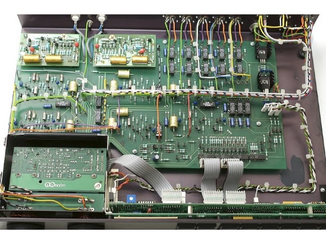

danielw4 a écrit :
Wallace a écrit :le 82 par rapport au 72 switch à l'entrée chaque circuit, tape phone etc..
la ou le 72 switch en sortie seulement en alimentant sur le rail de puissance en courant tout les composants et tout les circuits tape cd phone etc.. ce qui veut dire qu'un 82 dédie seulement le 24v indépendamment, laissant plus de courant au circuit sélectionné sans alimenter les autres qu'il ne se sert pas! avec un relai sur chaque entrée pour cette sélection, plus pointu à mon sens..
on peut voir les relais en noir devant chaque entrée
ici sur le 72 le switch rotatif sur la sortie (SMAIC)
Tiens tiens on repart sur la technique :hello:
D'après la photo du 72 les cartes NA 729 qui sont en haut à droite sont inversées avec les cartes NA 324 par rapport à l'emplacement d'origine.
En principe c'est :729 en bas et 324 en haut; ces dernières sont juste prévues pour sortir la modulation sur un magnéto ou ampli casque sinon on peut les enlevées.
Wallace
Re: Qu'attendre d'un passage d'un 72 a un 82 ?
Message par Wallace »
merci, mais c'est pas le mien et je l'ai mis pour montrer le positionnement du sélecteur en haut prêt de la sortie
ALMO
Messages : 4610
Localisation : Rennes
Message par ALMO »
Wallace a écrit :merci, mais c'est pas le mien et je l'ai mis pour montrer le positionnement du sélecteur en haut prêt de la sortie
Les photos que tu as postées mettent bien en évidences l'intérieur des appareils.
Ce qui m'a permis de remarquer qu'il y avait cette inversion de cartes sur le 72 présenté.
J'en ai parlé juste au cas où cela pourrait être utile.
Ton explication sur les deux différents modes de sélection des 82 et 72 est intéressante et bien argumentée.
Le sélecteur, barrette mécanique avec contacts par plots près des prises Din du 72, de part nature peut être sensible à la micro-phonie .
Sur le 82 le nombre relais et composants, rendu nécessaires, est plus important et le tableau de commandes frontal est bien rempli. Du coup Il y a beaucoup plus d'électronique pour la logistiques.
Les potentiomètres des 82 et 52, bien qu'ils soient motorisés, sont meilleurs conducteurs que celui du 72 qui reste correct malgré tout.
