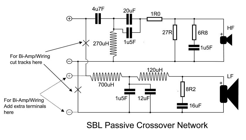

rien d'illegale , l'audio42 est exactement le même que le filtre sbl, les valeurs sont les mêmes, les composant de marques différentes et de qualité, donc AUDIO42 a deja volé le brevet Naim ..eddy a écrit :Hem !! Bonjour à tous !
Je n'y connais rien mais je me pose des questions : Vu que je suis responsable du forum, j'espère que vous comprenez ma crainte sur la légalité du fait de mettre en ligne le schéma du filtre en vue de le fabriquer même en relative petite quantité !... Rien ne vous empêche de faire cela en MP ! Le simple fait de mettre la copie du schéma en ligne pose déjà un problème surtout si le produit existe toujours !! Et si en plus c'est pour une fabrication ils risquent quand même de titiller, non ?...Que feriez vous à leur place ?
voici le crossover sbl, pour une voie
et l'audio42, le même ,
7 condos 3 selfs par voie , le schéma est simple, il est dicté par les hp des sbl!
on voit le 1.5uf à coté du gros 20uf, le 1.5uf à coté du 16uf avec un autre 1.5uf juste derrière, après le 4.7 et au fond le 12uf + les 3 selfs à ruban et les résistances
donc votre filtre sbl est le même, faut juste faire mieux avec du clarity ou mundorf ou encore mieux du amphom..
http://www.humblehomemadehifi.com/Cap.html
lui l'a fait avec du pas terrible, sans changer les selfs, mais ya la place!
ya meme moyen de le faire en volant, encore plus efficace se séparer du circuit!
