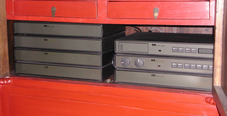

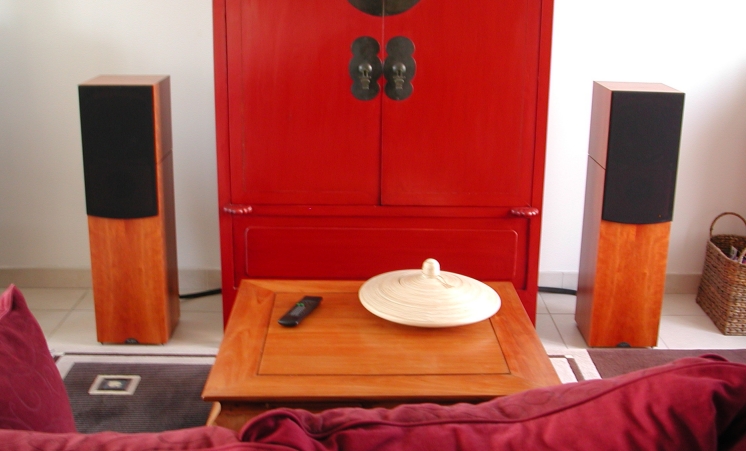

love_leeloo a écrit :c'est ton système ?
que de boîtes !
oui ça a l'air ça en effet mais sur les meubles Soundstyle, ça fait plus aéré !

Vincent B a écrit :2 paires de NACA spécialement passés sous le parquet donc invisibles entre les boîtes et les enceintes, électriques dédiées par boîte alimentée
Bonsoir Vincent,
Je suis perplexe de voir un tel investissement dans l'infrastructure pour un "petit" système - dans la hiérarchie NAIM bien entendu...
