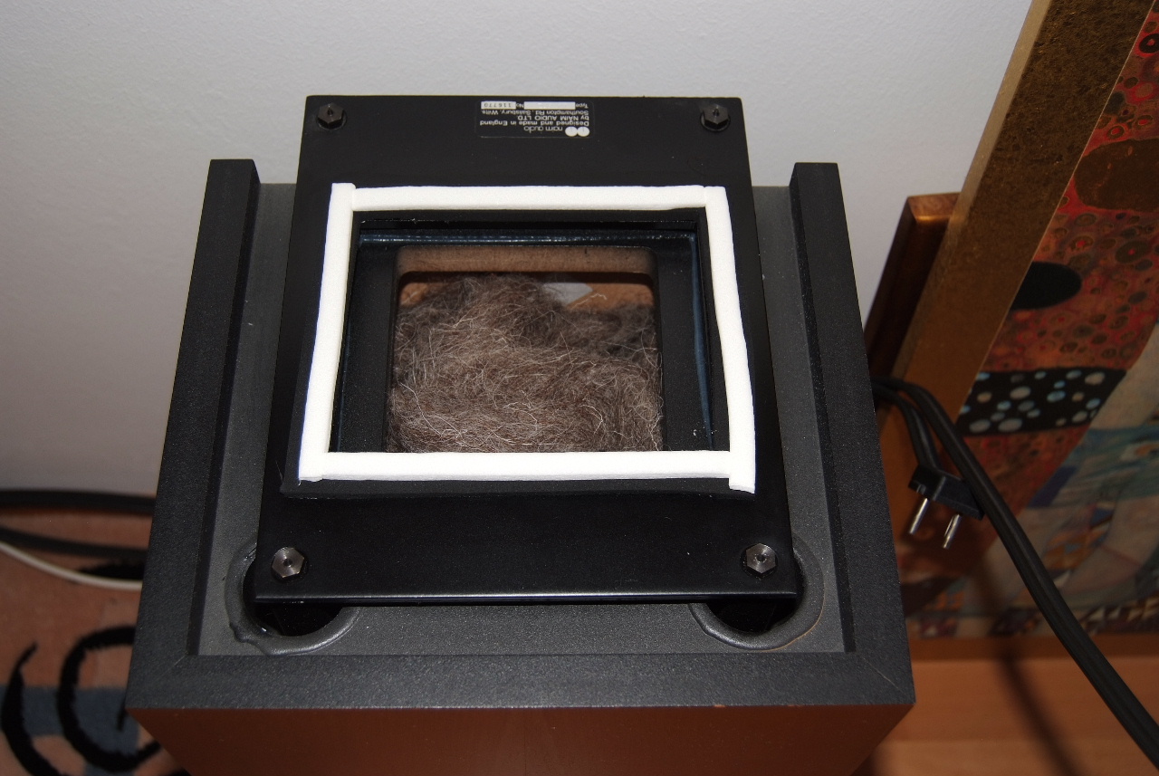

J'avais fait ce même essai car m'étant rendu compte que j'avais pris le mauvais silicone (blanc au lieu de transparent, pas grave mais bon ...) j'avais envie de "faire quelque chose".Mauvaise surprise, le boomer n'appuie plus sur les pointes, cette solution qui évitait le silicone est à proscrire.
Effectivement avec les deux mousses posées l'une sur l'autre,le boomer ne repose plus sur les pointes.
J'ai quand même fixé les tweeters dans les normes (avec la pochette vinyl) mais le résultat fût très décevant.
Tout au milieu des enceintes, des basses chewinggum et l'ensemble ennuyeux à mourrir.
Une vrai enceinte bass-reflex quoi
J'ai ensuite fait un autre test avec de l'isolant fenêtre que j'ai collé sur les mousses (une seule cette fois-ci) et essayant de bien joindre les bouts pour obtenir le maximum d'étanchéité.
A ma grande surprise le boomer reposait bien sur les pointes et lorsque j'essayais de l'enlever, j'entendais l'isolant se détendre légèrement, preuve que l'étanchéité était bonne (mais pas à 100%).
Résultat: très bien, les basses étaient enfin là, suivit sans problèmes des instruments et voix etc ... et surtout une profondeur et largeur impressionantes. Par contre le haut-médium avait encore tendance à être trop projeté.

Après avoir trouvé le silicone transparent / "non-puant" j'ai refait le kit (cad la pose du silicone).
Résultat: le problème du haut-médium, si il n'avait pas disparu, semblait bien moins critique, par contre il y avait
un peu moins de 3D et de transparence, l'ensemble semblait moins vivant et les voix moins présentes.
En fait j'était plutôt déçu. J'en ai parlé à Daniel et après reflexion j'ai compris qu'il me fallait m'habituer à ce nouveau son.
Le lendemain j'ai pû écouter à un niveau plus élevé et les voix n'étaient plus ni "criarde" ni projetées !
J'ai donc décider de garder le silicone (... oui je pensais retourner à l'isolant fenêtre
Après quelques modifs au niveau du pré-ampli le résultat est à présent superbe
