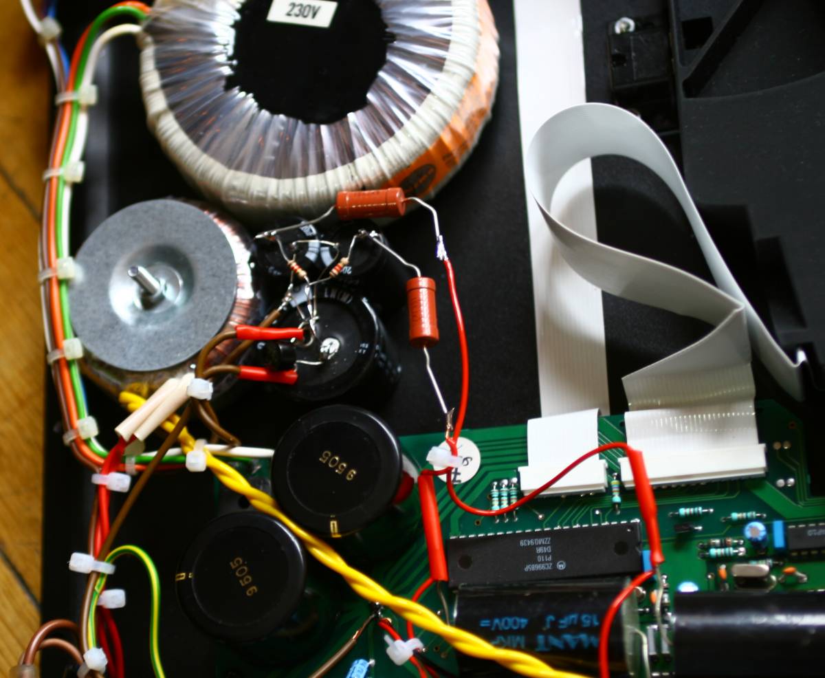

Bon, après avoir envisagé d'alimenter mon NAC 82 avec 2 SNAPS bodybuildées + NAPSC, j'ai finalement refait un de mes clones de Hicap et décidé de mettre les 3 alimentation dans la même boîte.
J'avais récupéré un transfo avec une sortie 24V (350VA) et une sortie 18V.
J'ai utilisé 2 CO39 SIC SAFCO (merci Pierre !).
J'ai acheté 2 modules de Hicap vendus par une enseigne anglaise (witchhataudio) qui revend les modules après que les gens aient upgradé leur Hicap en Hicap DR.
Et j'ai donc :
- 4 rails 24V accessibles via 2 cordons SNAIC 5
- 1 rail 18V
Une photo pour donner une idée :
Et j'ai donc :
- 1 rail 18V

- S5-Pro
- Messages : 4373
- Localisation : Munich
Re: Hicap DIY
Beau travail, bravo Bigbroz
- jeanpi
- Messages : 10313
Re: Hicap DIY
Excellente idée et bravo pour le travail...
Une seule boîte au lieu de trois, plus qu'un câble secteur...économie de PL
- Alcide Nikopol
- Messages : 1862
Re: Hicap DIY
Très belle réalisation, BRAVO !
