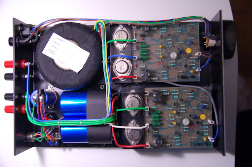

Je souhaite réviser le Nap 110 de mon fils et désire savoir quelle marque de condos pourrair remplacer les originaux qui sont :
- 2 pces ITT de 10'000 uF/40 V, long. 80 mm - diam. 40 mm
- 1 pce ITT de 3'300 uF/40 V, long. 50 mm - diam. 30 mm
et qui les vends car en Suisse je n'arrive pas à en trouver...
De plus, si quelqu'un a un gros bouton (avec le trou) en trop? Je suis acheteur!
Merci :)

jeanpi a écrit :Mais les condos n'ont pas les mêmes valeurs ni la même taille...
Et où les trouve-t-on?
Les tantales je les ai, j'ai des difficultés avec les 3'300 et les 10'000!
ya la place pour mettre ça, et c'est ce que je mettrais
http://www.ebay.de/itm/1x-Schraub-Elko- ... 35ba0a447f
ou ça
http://cgi.ebay.fr/2x-NEW-63v-10000UF-B ... 2a1b375868
ça
http://cgi.ebay.fr/2x-NEW-ROE-GOLD-EGM- ... 2a1c0d4be9
pour les 47,
http://cgi.ebay.fr/2X-ROE-47uf-63V-105C ... 2a157fb4d7
virerais les tantales gouttes de m...e, pour mettre ça
http://cgi.ebay.fr/SIEMENS-SIKOREL-B415 ... 2a1b44d8b9
et pour les 10uf
http://cgi.ebay.fr/2-Sprague-109D-10uF- ... 2c63a31b0b
enfin ce que j'en dit moi hein..

si tu utilises pas le 24v, une hicap à la place, pas la peine de changer le 3300uf en sortie du rectifier ya un 10000 dans la hicap, si c'est le contraire alors mets un 4700 ou 6800uf si ça passe c'est le même circuit de régulation qu'une hicap avé qq va en moins donc pas plus haut que 6800uf, tu entendras la dif , proche de la hicap

Je t'ai dit exactement ce qu'il te fallait par MP (il y a qqs semaines). Je recappe les 110 et 160 avec ceux ci :
http://fr.farnell.com/bhc-components/al ... dp/1572893
Ils sont geniaux pour ce type d'ampli même si je prèfere tout de même les KENDEIL en 10000µF/63v, difficiles à trouver
Quand au petit condo d'alim et comme le dit Wallace, des 4700µF de chez ROE
