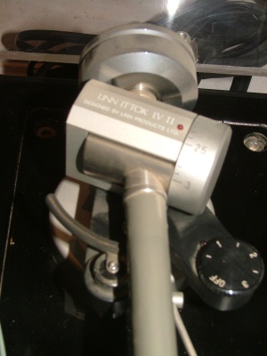

Bonjour à tous,
Avant de démonter le câble de mon bras Ittok, je voulais avoir confirmation de votre part.
- C'est bien la vis notée par une flèche qu'il faut dévisser pour pouvoir sortir la fiche?
- Je présume que c'est une vis Allen hexagonale 6 pans creux, mais quel diamètre? (je ne vois pas le fond du trou...)
Merci par avance!

Si tu connais quelqu'un qui arrive voir le fond du trou, tu me fais signe ... :hehe:
Oui, c'est bien cette vis, surtout pas l'autre sinon tu risques de flinguer le câble à l'intérieur du bras (tiens, ça me rappelle quelque chose ... ?).
Attention, les vis de la LP12 sont au pas US et non au pas métrique. c'est du 0.028, en pouces.
Tu peux en trouver là : http://www.cdfolie.com/index.php?pageNa ... KEY_SET/30
Ça coûte trois fois rien, les frais de port sont plus élevés. c'est de la petite qualité, mais par exemple dans mon cas il n'y a quasi que cette clé (pour la LP12) qui me sert, ça n'est pas bien important.
Les clés au pas US ne sont pas facile à trouver, en tout cas sur Rennes, je ne sais pas sur Bordeaux.
Peut-être qu'avec une clé au pas métrique tu peux y arriver, cette vis n'a pas besoin d'être serré fortement, mais ce sera peut-être difficile à démonter si elle a été serrée fort auparavant, et puis il y a toujours risque d'abîmer le pas de vis si l'engagement ne se fait pas bien, surtout qu'on n'y voit goutte.

Hello,
une question aux ittoquiens :
La mini vis visible sur l'axe du lève bras est-elle faite pour régler la hauteur de ce dernier ?
Si oui, quel type de clé faut-il ? Je n'ai pas l'impression qu'il s'agit d'une clé Allen habituelle ...
Merci

Selon mes souvenirs, pour monter (ou baisser) le bras, c'est la vis Imbus qui bloque le "pilier" dans l'embase du bras. Sur le lève-bras, c'est certainement une vis de maintient...

Re: Bras Ittok

Oui...si la vis traverse la pièce noire (support) c'est bon signe...mais il faut essayer avec un tournevis six panl très fin.

Pourquoi cherches-tu à hausser le lève bras? J'ai moi même une Benz sur mon Ittok et n'en ressens pas l'utilité...
L'Ace est peut-être plus haute que la Glider...?
Cela étant il ne me semble pas que la vis que tu montres sur la photo serve à hausser le niveau du lève bras...

comme me l'avait dit Stan, les vis sont au standard pied/pouce sur l'Ittok : j'ai du commander un jeu de clefs au standard UK.
Mais avant il faut encore trouver la bonne vis...
