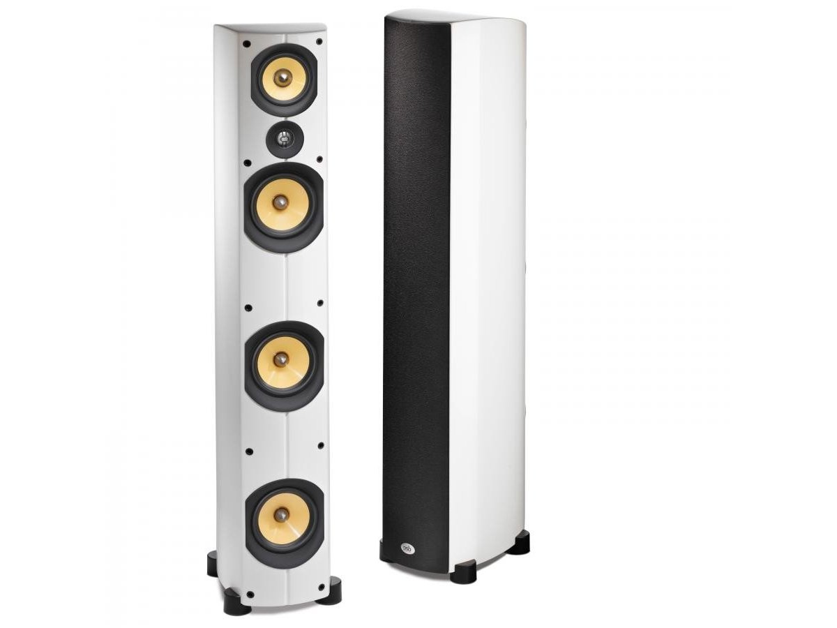

celle là me font rêver, Psb Imagine t2 Image
Messages : 23841
Re: Refaire enceinte Siare elite 2140-2 6homs 200w 1w/1ms:93
Et elles te font rêver pourquoi ? Le nombre de HP ?? Tu les as écoutées ?
Parce qu'il semblerait qu'elles soient surtout conçues pour le HC ...
Dis, deuxbierre, tu serais pas un peu "Poum Tsss" ... :roule:

D'après ce que je pense en ayant lu pas mal de comparatifs, cette enceinte est souvent comparée à des enceintes plus chères, à l'unanimité elles sont très musicales. Et puis le style j'adore, en blanche hummm.
les cm9 a coté sont très primaires très saillantes, anguleuses, j'aime moins.
j'ai déjà écouté les cm9 sur mon ampli. C'est pas mal mais je n'en suis pas amoureux. Je peux les avoir à bon prix.
Les imagine t2 de psb je cherche sur le net pour l'instant 2690€ livraison offerte. sa gratte un peu.
Les cm10 sa gratte un peu trop pour moi... mais me plait plus que les cm9, peut être les hauts parleurs, :hehe:
