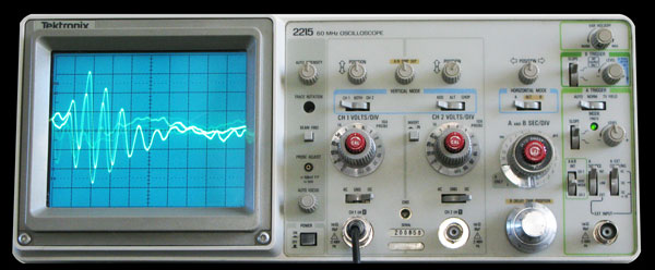

Détrompe toi, un oscillo USB est hyper simple à utiliser, tu branche les sondes au bon endroit (bon, il faut un minimum quand mêmedug a écrit : Je me vois mal investir 200 euros dans un oscillo dont je ne connais absolument pas le maniement
L'année dernière, pour me faire plaisir, je me suis acheté un (vrai) oscilloloscope Tektronix 2215A qui date des années 80, le même que l'on utilisait à l'époque en cours.
Je l'ai payé 150€. A l'époque en neuf cela valait une petite fortune.
Eh bé, j'en ai bavé pour trouver mon premier signal
Par contre quel plaisir de manipuler des vrais boutons, c'est autre chose que les curseurs et autres éléments graphiques sur un notebook !
Concernant les FFT, tu as raison, de toutes facons, cela n'apporterait strictement rien de vouloir comparer deux courbes de deux régulateurs différents, je ne pense que l'on y verrait une différence, qui, même si elle existerait, serait certainement bien plus faible que l'imprécision de l'appareil lui même.
