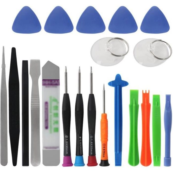

En dernier recours, j'essayerais de tirer physiquement dessus avec des lamelles souples, des fois c'est pas grand chose qui bloque.

En fait la façade du lecteur CD s’ouvre à 45 degrés pour laisser sortir le chariot. Je pense qu’il est possible de tirer gentiment sur cette trappe par le haut pour déjà voir si ça débloque le chariot.

Pour avoir également eu à signer ce chèque, il en coûte environ 300€ de faire changer le lecteur CD de l'UnitiLite chez un réparateur agréé.
Alors bien sûr, je n'irais pas non plus dégivrer mon congélo avec un pic à glace, mais j'ose croire qu'il existe des solutions intermédiaires.
Je pense notamment aux lamelles souples utilisées pour les réparations de smartphone. Elles sont conçues pour ne pas forcer le plastique.
Comme je disais ce serait pour moi le dernier recours avant d'aller chez le réparateur. Avant cela :
