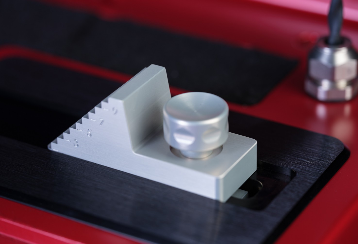

eddy a écrit : 06 janv. 2022, 17:38 Bouger un peu le HP avant/arrière c'est un peu ce que la SBL permet ! C'est le seul exemple que je connaisse
est ce ce que font des enceintes comme les Wilson audio ?
sur les Sacha par exemple, mais aussi sur leur modeles plus HDG

<:) Belles photos Frank ! Il y a... un peu de cela puisque bouger dans le sens avant/arrière un transducteur par rapport à un autre influence leur phase relative. Mais comme dans le message de Philippe, on bouge non pas un mais deux transducteurs en même temps ce qui n'est pas la même chose : ici, ce réglage permet une optimisation sans aucun doute un peu comme pour les câbles qui font le même déplacement avant/arrière sur les hautes fréquences ! La différence c'est que cette optimisation agit sur le registre médium, des fréquences que les câbles ne peuvent en aucun cas bouger. C'est un bon exemple pour montrer qu'optimiser est certes une recherche d'équilibre plus plaisante mais montre aussi que l'on tourne... en rond ! Optimiser c'est un "plus" et un "moins" quelque soit les essais, on change de réglage avec le caisson du dessus et il va falloir sans doute re-changer les câbles qui étaient pour le réglage précédent etc... on n'arrête jamais à chercher l'équilibre qui convient le mieux, c'est infini !
La raison des lignes ci-dessus c'est que cette enceinte sans doute très impressionnante et fabriquée à la perfection ne peut pas reproduire les instruments telle que la nature les a conçus ! Le travail pour corréler autant de HP est immense et même si, vu son prix, on a le temps nécessaire il y a un gros problème lorsqu'on utilise deux HP graves : 1- si l'on suppose qu'ils travaillent en parallèle la corrélation sera impossible avec le caisson du dessus, il y en aura un des deux que l'on peut imaginé corrélé mais pas les deux puisqu'ils sont en parallèle ET à deux endroits différents 2- La possibilité d'aller plus loin serait alors une cellule de filtrage entre les deux gros HP... là encore ce n'est pas possible car on voit qu'il n'y a aucun décalage entre ces HP imposé par la cellule de filtrage, hem...qui obligerait un décalage d'un des HP par rapport à l'autre de plusieurs mètres ! Conclusion de ma part, mais il y a peut-être une subtilité qui m'échappe, ils travaillent probablement en parallèle ! Et c'est pas fini ! Le réglage aurait pour moi du sens, même si encore une fois on est dans une optimisation qui est subjective, si les deux HP médium/tweeter seraient parfaitement corrélés entre eux sinon il y aura un plus et un moins ( cela "arrange" le médium ou bien le tweeter, les deux uniquement s'il y a corrélation ) !
Cela montre bien que les "temps" ne sont pas pris en compte, ce qui n'empêche pas bien sûr d'utiliser tout moyen pour "optimiser" ! C'est même à cause de cela que c'est possible !
