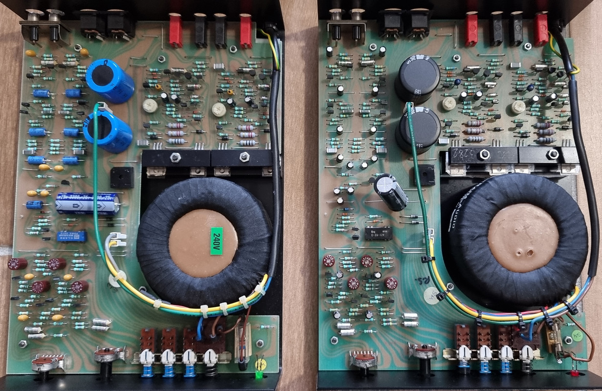

Reçu ce matin ! Merci Maxwell
Nait Vert à gauche (Naim service), et Nait rouge à droit (un condo à pas trop supporter le voyage il faut que je le resoude).
A premiere vue celui de droite (rouge) n'est pas full d'origine, les condos ne sont pas les bons, mais bon j'ai tout ce qu'il faut pour remetre les composants originaux, avant je vais resouder le composant qui pendouille et l'écouter tel que pour comparer avec le vert

Heureusement que tu t’y connais !
Je pensais vraiment qu’il n’avait jamais été recapé.
En tout cas, j’ai hâte d’avoir ton impression.

Cool la photo !
C'est un tout dernier Led Rouge avec le même bouton de volume que le Led Verte, ce serait cool d'avoir son numéro de série.
Il a donc le même transfo, même Terre, même fiches DIN que le LV, aucunes différences sauf la carte principale qui pourrait venir d'un autre fournisseur.
Evidement les condensateurs c'est autre chose...
Comme tu dis, on a remplacé des condensateurs par un autre type. Je vois des électrolytiques classiques à la place des tantales. Tu nous diras quand tu auras mis à jour !?

Merci !
Alors...est-ce bien normal ?
Il n'y a plus les tantales, ce sont des électrolytiques normaux.
Tu es sûr qu'il était bien dans son jus ?
