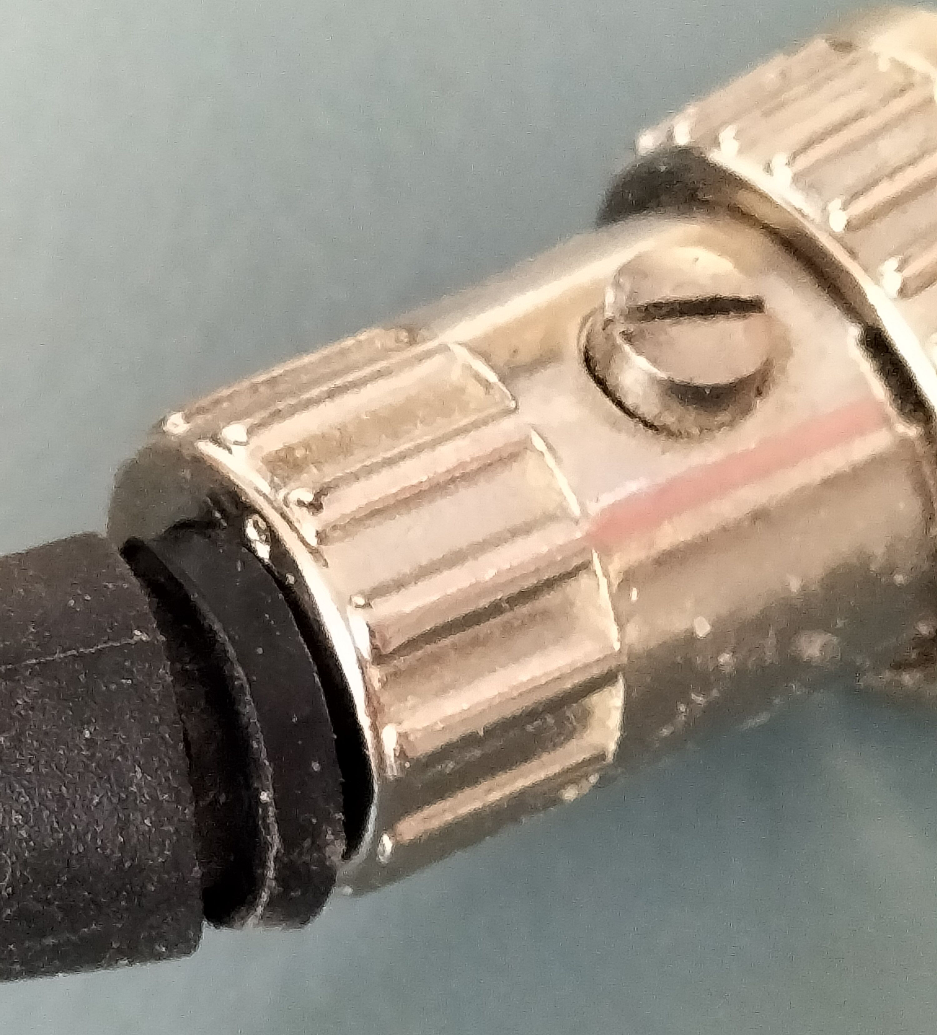

Voilà j'ai démonté le S1 du salon pour faire des travaux. Et là ouuups le câble Snaic-je-sais-pas-combien entre Nac 202 et Nap 200 a méchamment morflé 8| Pourtant j'ai bien fait attention à ne jamais bouger les électroniques mais j'ai l'impression que ça se croque tout seul sous son propre poids...
Demande aux connaisseurs: malgré les photos trash vous pensez que le câble est OK et que je peux mettre de la gaine thermo rétractable en faisant gaffe, ou un gros scotch gris de qualité? Ou alors il est mort, et je dois en changer? Il me semble qu'aucun fil de cuivre interne n'est coupé ou mis à nu, mais bon ce n'est pas bon tout ça... je ne sais quoi faire. Le côté qui est vers le Nac est vraiment terrible :rougefaché: Et pour le son rien d'anormal.

D'après les photos, grandes mais pas trop nettes, c'est l'embout caoutchouc qui est sorti de la fiche en métal!
Il suffit de réintroduire cet embout dont on voit le décrochement qui sert à se bloquer une fois dans la fiche.
Les conducteurs ne sont pas en cause puisqu'un niveau son c'est correct. Il y a eu des tiraillement sur ce câble et l'embout caoutchouc est
juste sorti, rien de grave donc ... Tu as certainement un autre câble pour comparer ;)

Merci Jeanpi :merci: Par contre tu parles au singulier, or ce sont les 2 extrémités qui ont morflé. En regardant bien je vois que tu as raison sur le bout côté Nap c'est juste déboité, bien vu :super: Du côté Nac par contre rien à voir, regarde les photos c'est littéralement déchiré. Une bonne âme en MP m'a fait un diagnostique rassurant, visiblement pas de raisons de s'en faire. Chatertone posé proprement et une bonne gaine thermo.

Une dose de gaine thermo devrait faire l'affaire ... sur mon hiline, elle tient depuis au moins 5 ans ... :super:

Effectivement Fred, pour changer l'embout cassé c'est plus délicat, il faut dessouder les fils pour sortir l'ancien et introduire le nouveau puis ressouder les fils. J'ai fouillé dans tout mon fourbis pensant en avoir encore un, mais non, rien trouvé! Faut que je demande à mon fils...mais je pense que quelqu'un a cela dans ses tiroirs...Cela dit, perso je mettrais un bout de gaine thermo transparente, depuis la vis et au moins 3 cm sur le câble. J'avais cela sur mes anciens câbles Vertere et c'était top!

Salut Gérald! Merci de ton conseil!! :super: Jeanpi OK tu dis comme Gérald pour la thermo. J'irai un de ces 4 chez Leroy Merlin.
Messages : 23841
Re: Les Insondables Câbles Naim
Sinon, Fred, si tu as la patience d'attendre un mois que je rentre en métropole, je peux t'envoyer une fiche din neuve
... mais faudra jouer du fer à souder !! ;-)
