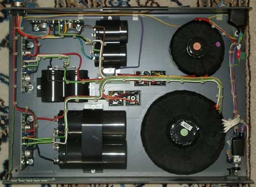

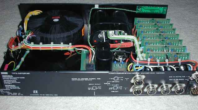

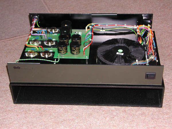

HelloRouxousou a écrit : Par contre comment puis-je m'assurer qu'elle a bien été recapée. Pas de date nul part...
Donc ??
Date sur quatre chiffres, ici 9631 ... 1996 31ème semaine
http://perso.orange.fr/pol.bct/JFG/Dsc02025.jpg
http://www.acoustica.org.uk/t/naim/powersupplies.html
http://www.acoustica.org.uk/t/naim/psu%20pix/hicap.jpg
http://www.acoustica.org.uk/t/naim/psu% ... percap.jpg
http://www.acoustica.org.uk/t/naim/psu%20pix/XPS.jpg
http://www.acoustica.org.uk/t/naim/psu%20pix/cdps.jpg
