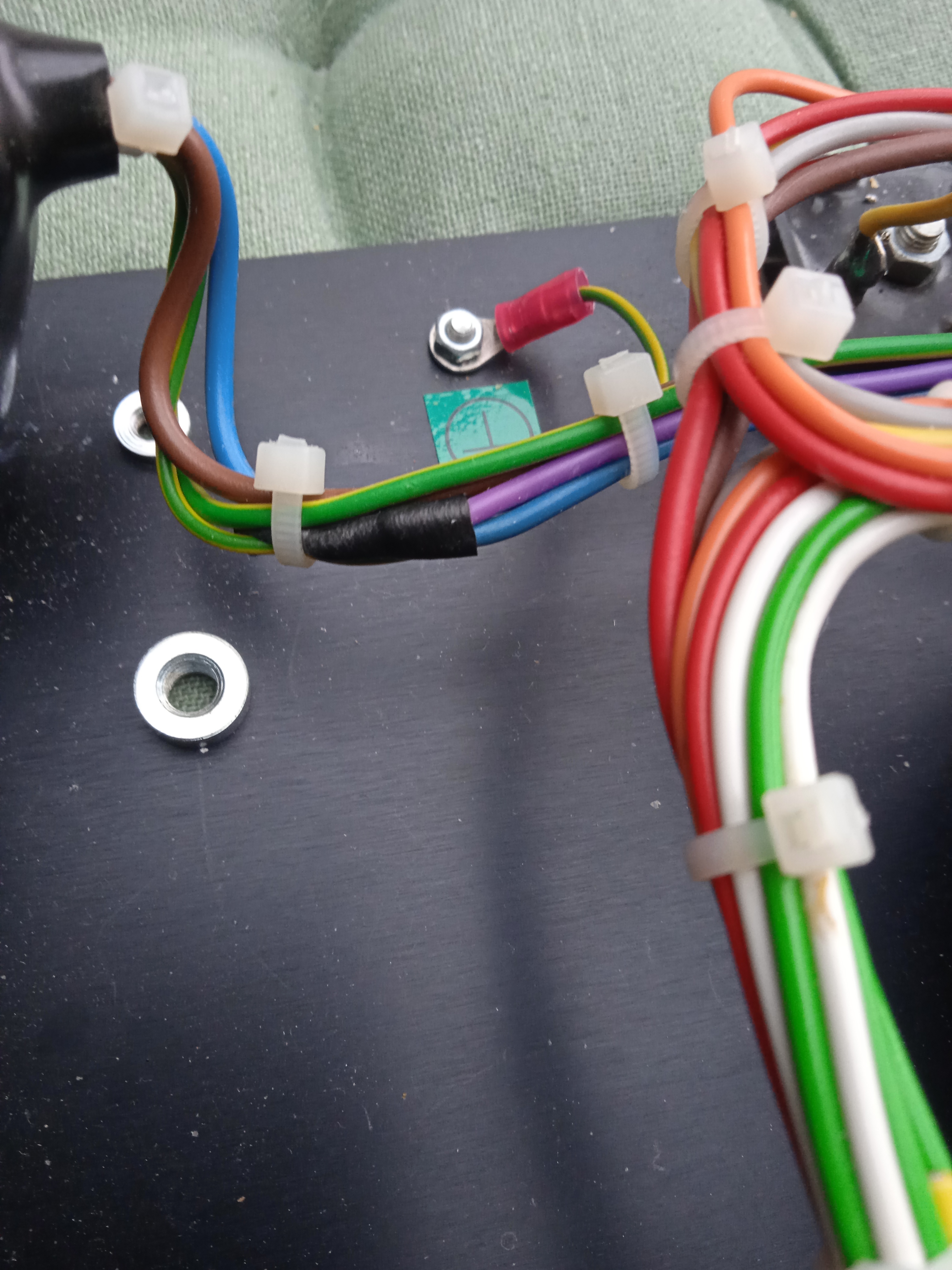

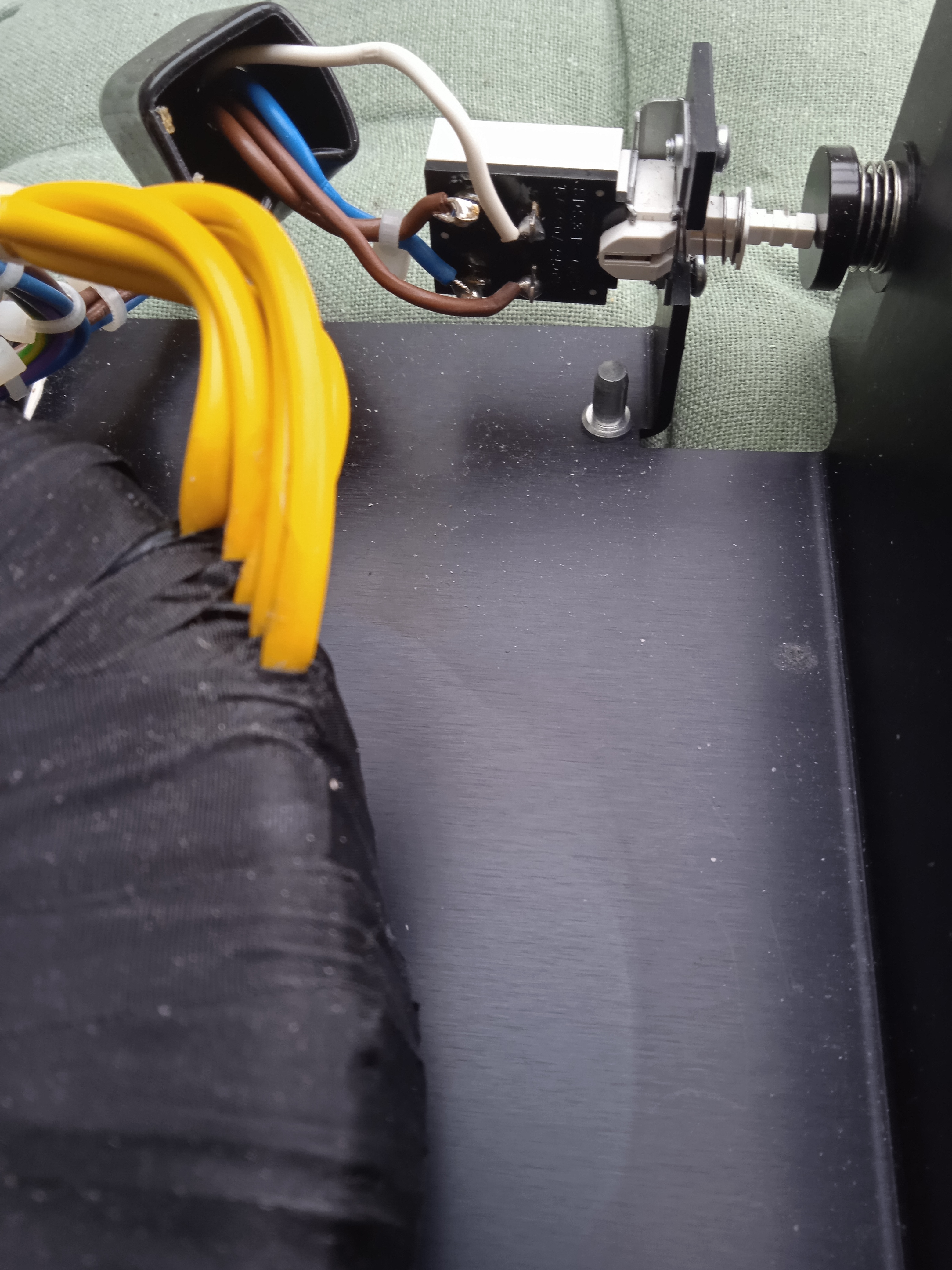

https://zupimages.net/up/25/02/u4cz.jpg
https://zupimages.net/up/25/02/1y1v.jpg
https://zupimages.net/up/25/02/z79c.jpg
La photo est prise sur une Scap avec la couleur du fil marron correspondant à la phase secteur entrant sur le commutateur.
Sur les amplis de puissance la couleur peut être un fil de couleur jaune (phase) en entrée du commutateur.
Oui tout à fait tatchik , toujours faire une vérification au volmètre une fois la modif terminée, sans oublier d'avoir changé le fusible d'entrée correspondant au voltage (un 6.3A T remplacé par un 3.15T)
